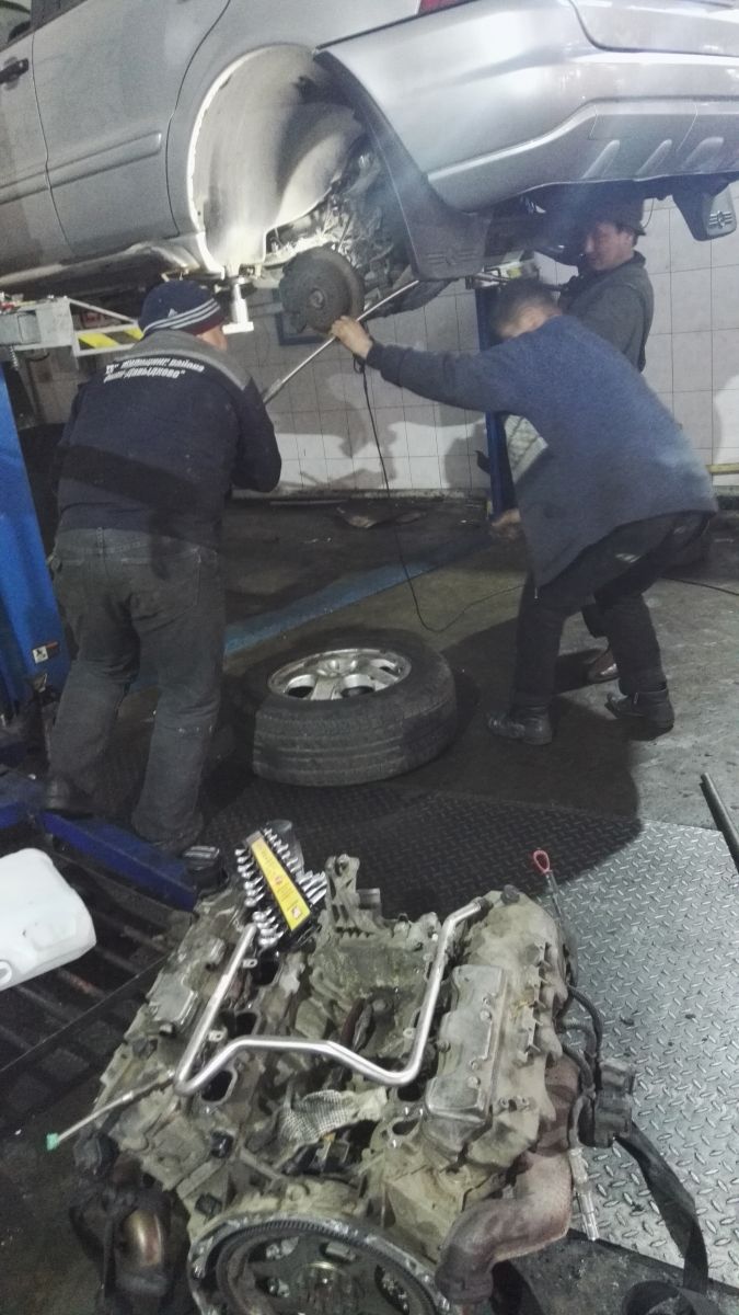

На этот раз обошлись (необязательной) заменой постелей торсионов,убрали сильно раздражающие щелчки смазав гайку шар в левом торсионе.По всей видимости какой то рукожоп занимаясь торсионами раньше забыл поставить пыльник и как следствие выроботка и соответствующие звуки исчезающие в мокрую погоду.Так что теперь поиск нормальных торсинов.
