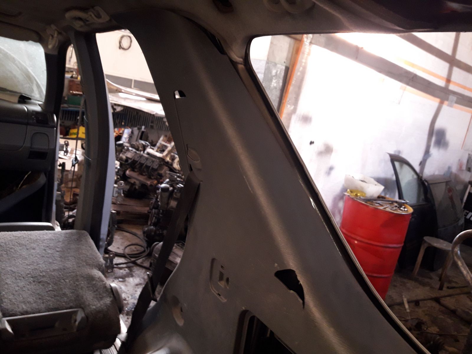

163й? На правой стойке которая перед форточкой. Снять значек Аирбега, там винт. За обшивкой шланг с клапаном.

Это за головой заднего правого пассажира.

 Написал же: заглушку Аирбэг вытащить, выкрутить винт. Ниже пару пистонов. Вот описывал: https://benzclub.ru/forum/showpost.php?p=3322772&postcount=71
Клапан находится там, где крепится верхняя часть ремня безопасности заднего правого пассажира. Надо откинуть эту часть обшивки и будет клапан.

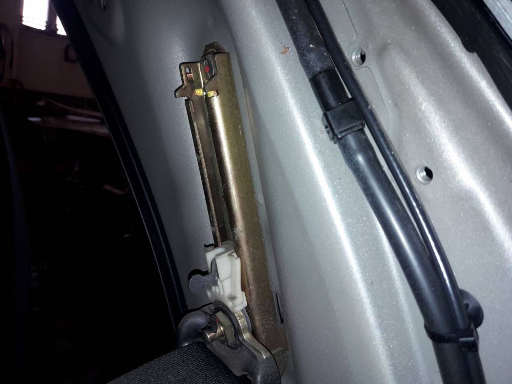

Обидно что новая форсунка похоже без клапана. Нет такой чёткой отсечки.
У меня струей льется , что не так ? Что менять ?
В трубке-внутренней части форсунки, на которую одевается шланг, шарик-клапан. Когда подаётся жидкость струя резко вылетает и так же резко обрывается. Когда омывайка замёрзла систематически нажимал на подачу омывайки. Давлением выдавило заднюю крышку с шариком и полилась омывайка в дверь. Купил новую, а такого эффекта нет: начинает литься не резко и заканчивается постепенно. Видимо без клапана. И за счёт того что в начале нет давления струи расход омывайки больше.
Вот. Сфоткал.
Главное не забыть промыть трубку.
