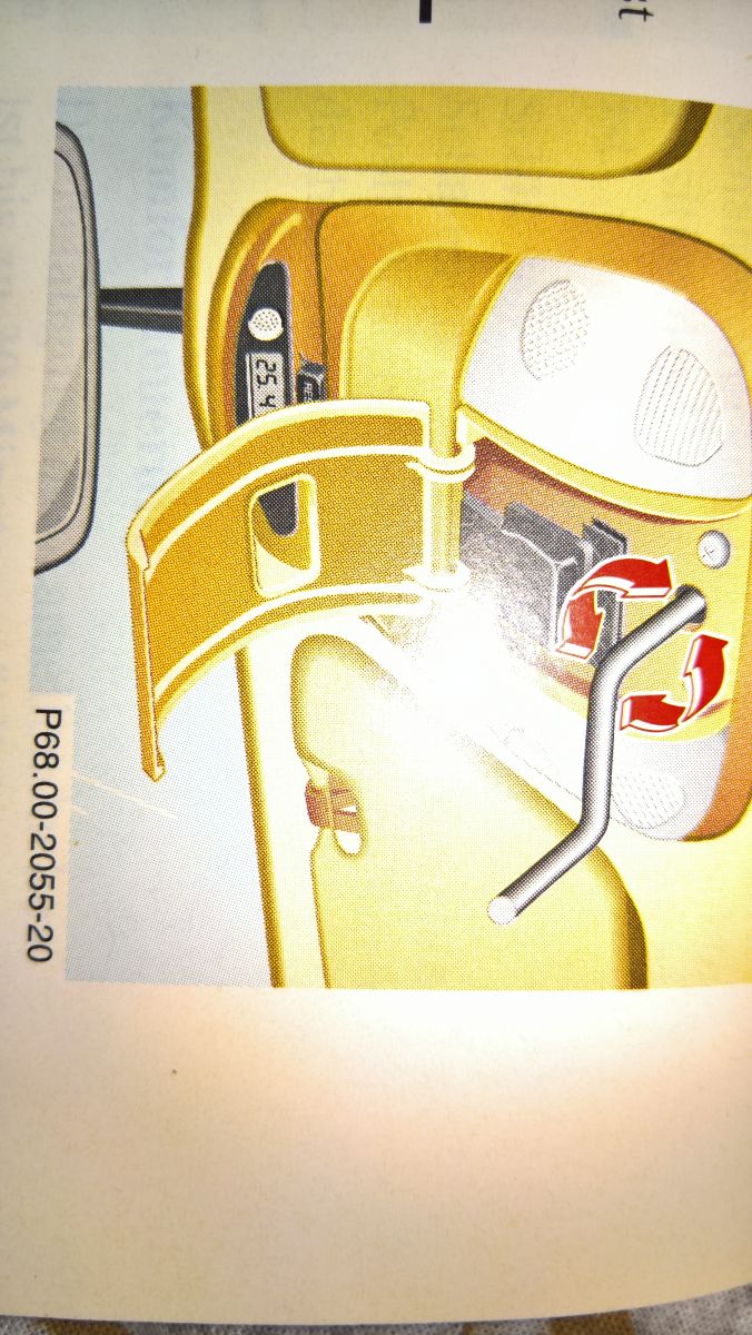

Добрый день. Подскажите пожалуйста, есть ли возможность аварийно закрыть люк? И чем это грозит и какие могут быть последствия?
Суть в чем: сегодня с утра при движении была попытка открыть люк, при нажатии кнопки открытия он открывался рывками, при попытке закрыть он продолжал рывками открываться. Итог печален - он открылся до конца, и при попытке нажатия кнопки раздается жуткий треск.  Мне нужно его закрыть) Возможно подскажете, нужно ли снимать обшивку и вообще есть ли схема снятия всей этой обшивки?
Буду благодарна за ответы. Спасибо!
там отверстие под шестигранник, чтобы вручную закрыть.
  В 28.05.2018 в 07:13, andrey сказал:
Там это в плафоне? Или где-то еще?
между плафонами крышка, за ней
  В 28.05.2018 в 07:19, andrey сказал:
Спасибо.
нашел(шла)
  В 28.05.2018 в 07:25, andrey сказал:
нашел(шла)
Отдельно крышка не открывается, на ней кнопки. Попыталась снять плафон. Не могу отцепить частьь, которая ближе к стеклу...И глупый вопрос, крутим по часовой/против часовой? На заведенном моторе/или?
Изменено пользователем Турурушка
Вообщем инструкция мне в помощь) Нашла отверстие для закрытия. Ключа нет, ищу...
  В 28.05.2018 в 08:57, Турурушка сказал:
Есть ключ, могу одолжить. Если они от ML все одинаковые, то должен подойти.
