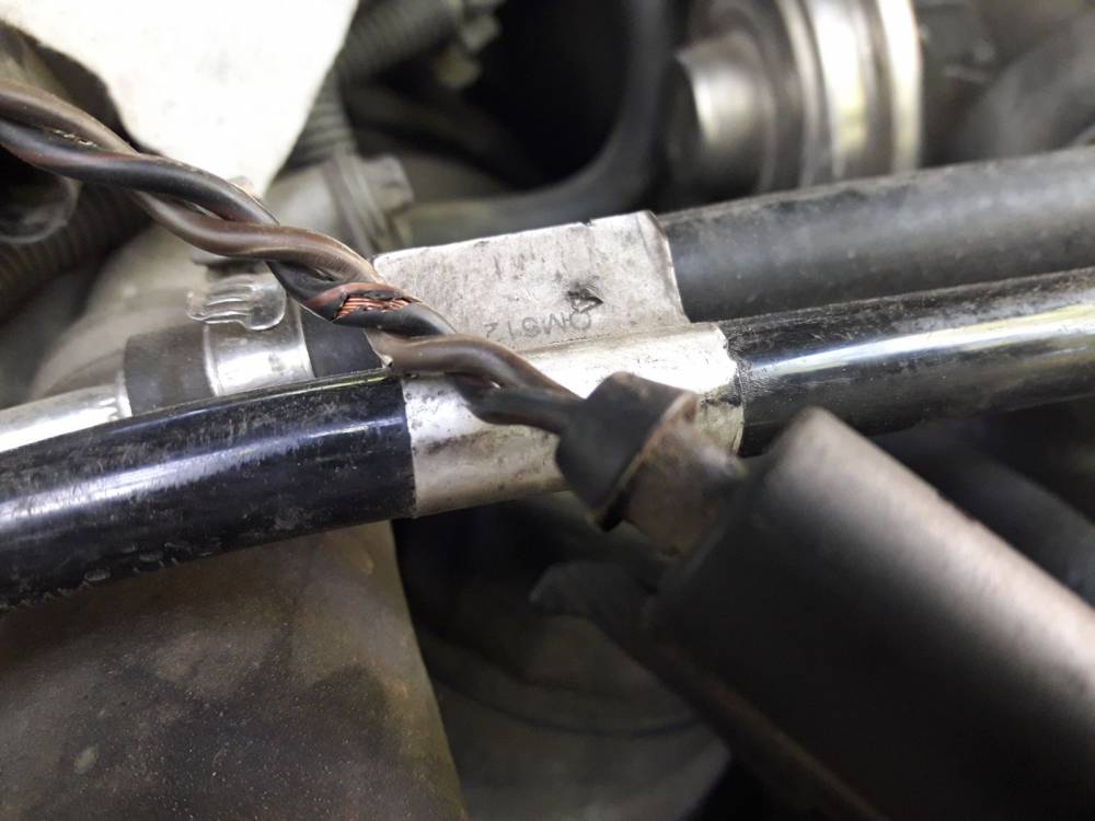

Сегодня договорился отдать блок в мастерскую по ремонту электроники.
Вот что сегодня нашел в проводке

  В 29.05.2018 в 14:10, Werne сказал:
От чего штекер?
Форсунка

привет, всю тему не читал. но из за этих оголенных проводов машина может глохнуть на ходу и не заводиться. проходил на 613
Сегодня перепаяли епром, но я болею. Нет ни сил не желания что либо делать. Провода достаточно обмотать синей изолентой? Или надо делать замену проводов?
one life one love
Есть Star
Надо делать.
Изолента нет
можно разобрать разъем и какую нить термоусадку на клеевой основе напялить
Пожалуй куплю термоусадки и надену на провода.
