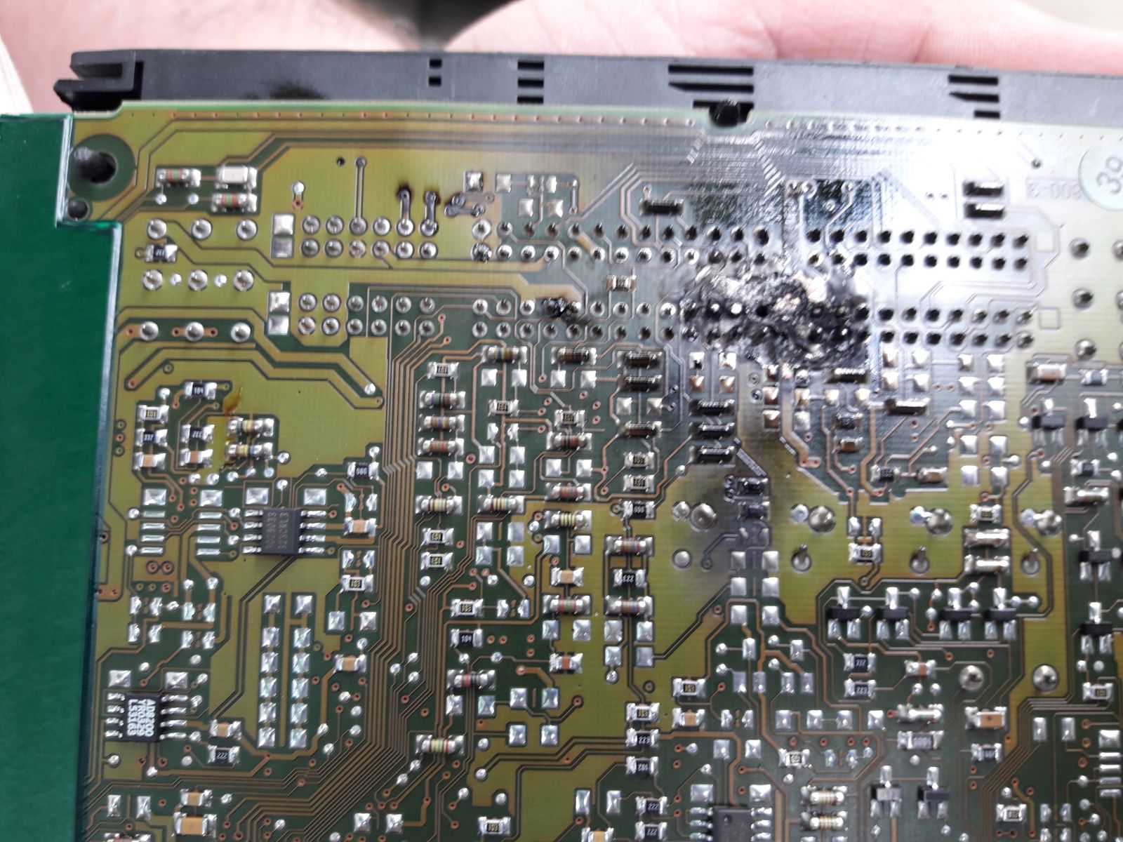

Итак резюме. Сгорел блок управления двигателем.

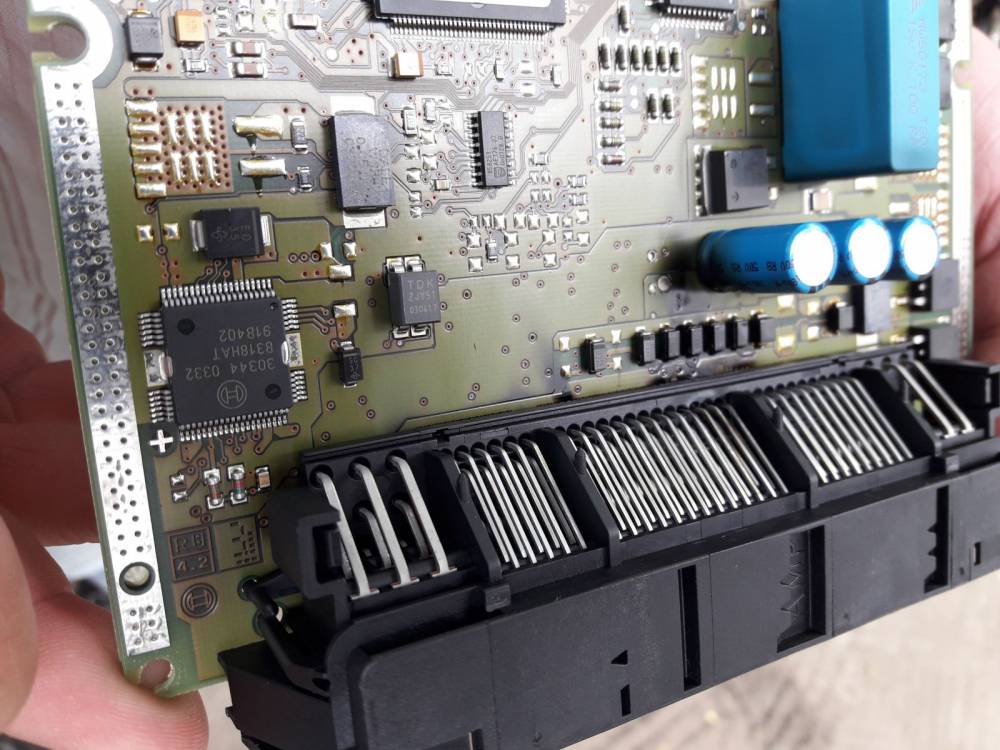

ААМ вскрывал?
ААМ не трогал. Есть смысл тоже открыть?
one life one love
Есть Star
  В 24.05.2018 в 15:57, Werne сказал:
эбу, аам и блок предов тесно взаимодействуют
в такой ситуации лучше их все проверить
напиши какие силовые пины были в эпицентре, будем разбираться

совсем не пойму, почему такое случилось.... если бы конденсаторы вздулись- было бы понятно, а тут ахтунг без видимых причин.... Перед установкой другого блока, проверяй все цепи питания, что бы не попасть на ещё один блок и моторную косу.

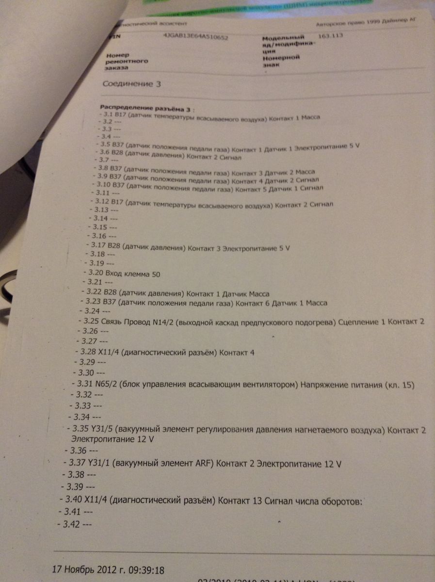

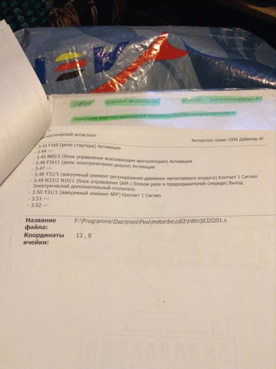

Блок с реле как новый. Вскрыл ААМ там всё идеально. Посмотрел контакты на ЭБУ, пожар пришелся на 3 секцию и гдето 16, 24, 34 контакт. Также немного на 4 секцию.

да, тут совсем не конденсат, тут коротыш конкретный, скорее всего по косе.
По загрузке пинов посмотреть, на третьем разъеме, что могло блок сжечь
думаю провод где-то потёрся о мотор, а сгорело самое слабое место- плата.
Стартер похоже тебя пожег :(
