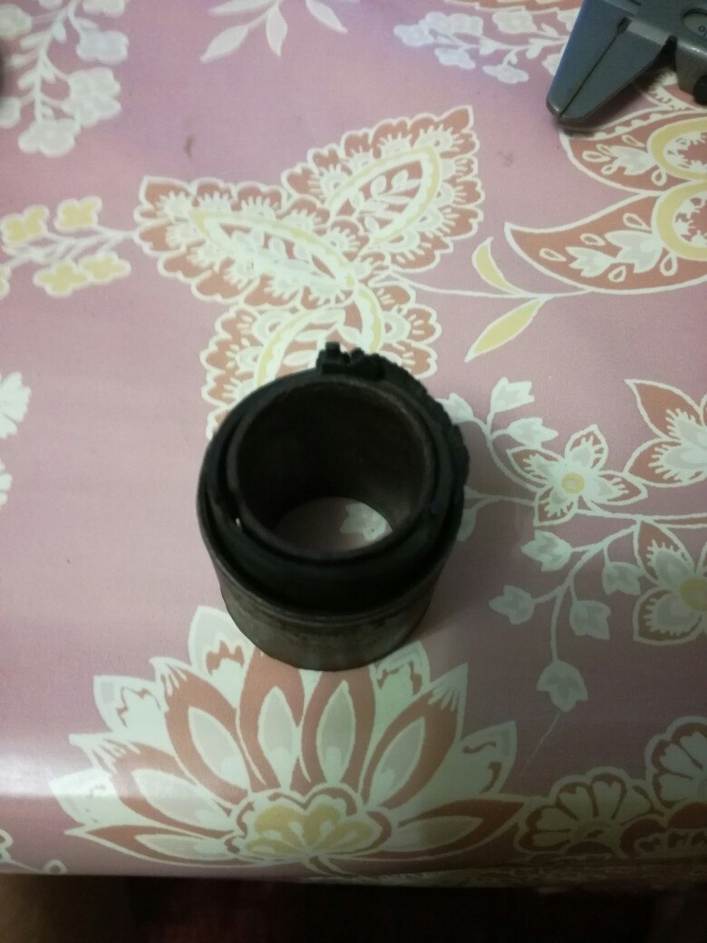

@Cheshir
возник вопрос...
в подборе... предлагают втулки от тойоты №90903-89012
но внутр диаметр 14мм а на родных 22 примерно... и идет направляющая в рычаг.
как выйти из казуса? пилить направляющую, оставлять только часть из рычага?
амморты сток стоят...
Изменено пользователем Cheshir
@Cheshir втулки от Прадо подойдут без переделок на дорестовые аморты (там нет конуса), у тебя же втулка с конусом (рест) выхода два:
  1. ипаться с втулкой и перепрессовывать
  2. забить и купить новый аморт

Из за двух копеечных резинок аморты менять... Убираешь старый сайлент, вгоняешь резинку и потом запресовываешь втулку. Хотя дело хозяйское... Можно и аморт махнуть, хуже не будет.B)
@Shved Михаил, у него подвеска от рестайла.....тут просто резинками не отделаешься....нужно втулку перепрессовывать....
  В 25.05.2018 в 06:07, СУПЕРГЕН сказал:
Рома, так у меня то же рест. всё прекрасно работает.
  В 25.05.2018 в 12:05, Shved сказал:
а как быть с конусом?
  В 25.05.2018 в 15:08, СУПЕРГЕН сказал:
Завтра сделаю фото. Хотя не пойму при чём тут конус? Втулка запресовывается не конусной стороной, при помощи направляющей, как на жигулях.
@Shved Михаил, да я понимаю, что втулка перепрессовывается, поэтому и пишу, что на рестайле нельзя просто взять сайлентблок от ВАЗа или Прадо и вогнать в аморт, нужно ещё выковырять старую втулку из нашего сайлентблока с амортизатора и вогнать её в новый сайлентблок.....ТАК?!!! или мы опять о разном говорим?
  В 25.05.2018 в 18:47, СУПЕРГЕН сказал:
Совершенно точно! Только не пойму в чём проблема это сделать? Полчаса делов...
Я купил два амортизатора от Сакс и забыл.
