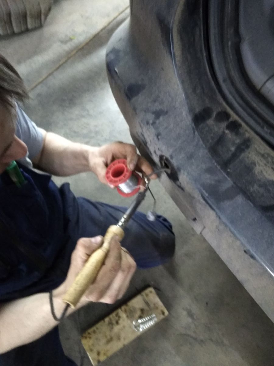

1. А теперь по моей проблеме,
вытащили провод через  дырку датчика,
размотал изоленту, а под ней пайка
и центральный более тонкий провод отломился.
Запаяли и вопрос закрыли)
2. По лампочке заднего хода,
коротнула в цоколе и подгорел выключатель на кулисе.
Перебрали почистили от коротыша.
Все заработало.

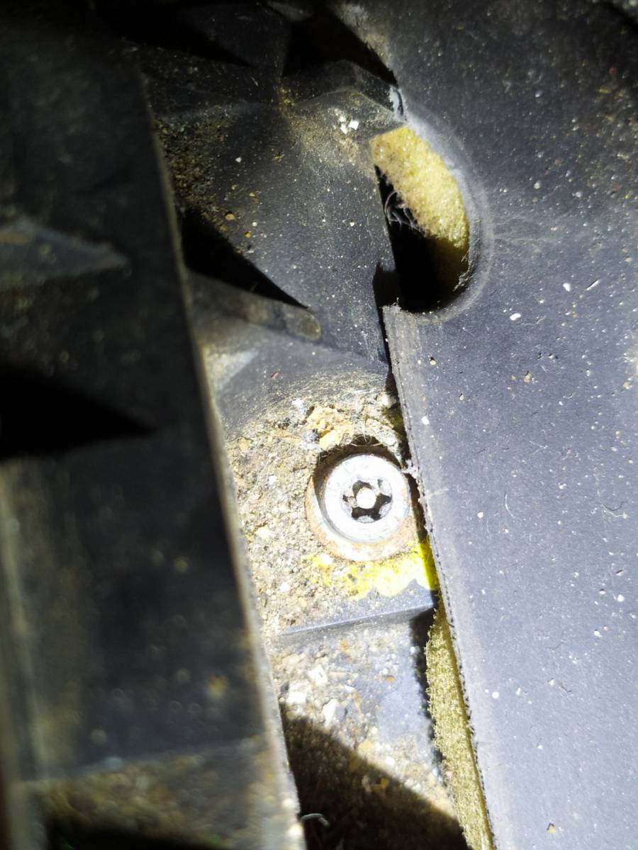

Дядя Вова, воспользуюсь вашей темой) не горят лампы заднего хода, когда-то видел тему про ремонт кулисы, никак не могу найти! Тыкните, пожалуйста
Я на даче и искать на телефоне сложно. Ищи в отчётах, типа закулисье кулисы)))
Спасибо, дядя Вова, нашёл на драйвер отчёт. Всё шло хорошо, но не долго, Остановил меня хитрый торкс..
Дорогой мой, пусть это будет самой большой проблемой в твоей счастливой жизни!))
Товарищи дорогие! Может все таки есть у кого нибудь отчёт по ремонту данной проблемы? Разобрал кулису, а где эта дорожка с контактами не пойму. Всё отчёты на кулисе дорест, а у меня другая.. Утром темно, вечером темно, от аварийки толку мало.. Уже думал плюнуть, и поставить прожектор на кнопку.. Реально нихя не видно..
