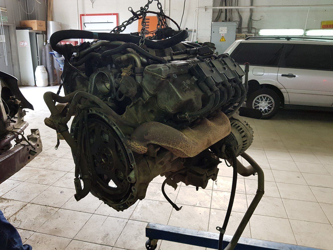

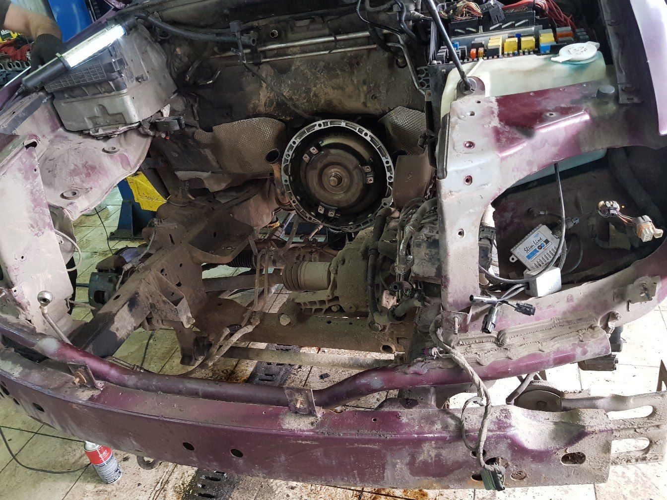

Всем доброго дня. Зазвенела цепь ГРМ, до звона были все симптомы начинать думать в этом направлении. Как оказалось не все так просто. Звезды не в очень хорошем состоянии. Пришлось купить их все, вместе с балансирным валом. Заодно и поменять маслосъемные колпачки... В общем накупил я запчастей почти на 50 тыс... стоит в сервисе. На фото видно первые шаги к замене ГРМ.  МЛ320 W163 m112.
вот это попадос ((((
В общем итог. Запчасти на 86 кило рублей.  На данный момент двиг почти собран. Был куплен ремкомплект форсунок. Они были очищены в ультразвуке. Заменил фильтры в них+резинки+ пластмасски. Много новых болтов, прокладок, свечи, звезды, цепи, кольца, колпачки  и т д ))) Колено точить не пришлось. Вкладыши стандарт подошли. Не все так печально оказалось.  Кому интересно фотки разбора и сбора могу выложить тут.
