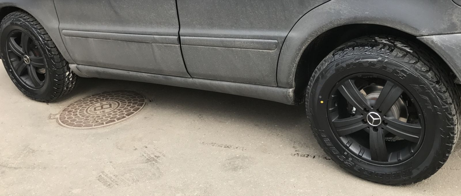

Подскажите перед упал до 43.. жопа 52..IMG_4862.thumb.JPG.5d6058e5be9533742034cca38d84de3d.JPG
перед не подкручивался, месяц назад перебрали всю подвеску..
Так вот,начал крутить левый торсион,тяжело идёт результата 0 (сколько раз нужно крутить????)
правый идёт не прям тяжело но идет, результата тоже 0..
Подскажите!Сколько примерно оборотов должно быть? Не сорву я ничего если буду затягивать? И затягивать на плоскости без домкрата верно!?
Спасибо за помощь!
Изменено пользователем ekxruavit007
снимать для начала торсионы и перекидывать примерно на 3 зуба лапу натяжную , видимо уже конец , вообще тянуть надо на поднятой машине если крутится еще , если так низко то оборотов по 10 смело каждую сторону крути сразу , поднимай до 53 и езди день на сл меряй и тяни до 53 опять , на третий день ровняй по задней части и катайся еще денек , потом меряй корректируй и на сход развал

@ekxruavit007 ты для начала накрути до упора сколько можешь и поезди как Виталя тебе посоветовал т.к. торсион штука хитрая, вроде крутишь и вроде ничего не происходит но стоит покататься по ямам морду задерет, вобще регулировка торсионов дело не быстрое, у меня обычно 4-7 дней на это уходит чтобы прям пися в писю выставить. Крутишь-катаешься, крутишь-катаешься. Если упрутся регулировочные болты то  тут Виталя снова прав, перекидываать придется на 2-3 зуба. На драйве смотри есть у меня в БЖ тема, как я перекидывал.

2 оборота-1сантиметр.
