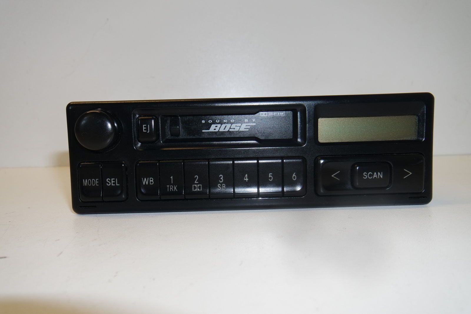

Всем добрый день,авто Mercedes Benz w163 ml430 1999 дорест- америкос 4JGAB72EXXA120484,собственно хочу махнуть 1DIN BOSE кассетная с 4 колонками и сабом под вод сидением и CD ченджером на 6 дисков в багажнике НА 2DIN какой нибудь(но что бы все вышесказанное работало),начитался в форуме теперь весь в заблуждениях,я так и не понял:

1 - оптики скорее всего нет - год неподходящий... но могу и ошибаться - боссе - штука странная...
2 - практически любая  2-дин брендовая голова  подойдет по габаритам + рамка вокруг головы.
речь идет о неоригинальных 2-дин,  заставить работать современную мерсовскую голову очень сложно без глобальных переделок...
3- Если есть саб, значит есть и усилитель, при простой перестановке работать не будет - нужен толковый электронщик, который поколдует над сопряжением усилителя и головы.
4-  у Вас стоит усилитель, значит без гемора не обойтись никак...
5 - есть и он находится под торпедой левее приборной панели.
Если есть толковый электронщик по звуку, то он наверняка заставить работать усилитель совместно с новой 2-дин головой, но при помощи колдовства....
Как альтернативный вариант - поставить 2-дин, запитать основные динамики от головы, а с усилителем колдовать только насчет саба (либо выкинуть его вообще и на саб поставить отдельный сабовый усилитель....
Изменено пользователем big_andre
@mbw124e220 Оптики 100% нет! Имей ввиду, что в стоке на мыле динамики 2хОмные, а основная масса не штатных магнитол идут под 4хОмные. Звук не бозешный будет((
У меня такая же кассетная башка с завода стояла, поменял на команд, субъективно звук стал ещё лучше, но отвалился чейнджер, вместо него прикрутил к ауксу блюпуп теперь музыку с телефона гоняю + хендс фри))

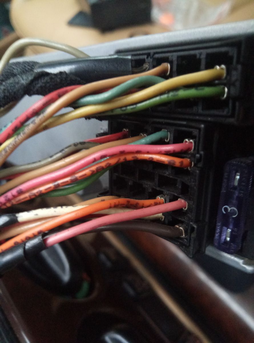

Вот вроде обычные соединение
Вот распиновки нет

Вообщем пробывал дешевую магнитолу подкидывать,сд чейнджер отвалился,да я даже с этим готов мириться,но саб работал,но все это фонило очень громко прям,почему фонило?кто нибудь в курсе?
:bravo:The best or nothing:Mercedes-BenZ:bravo:
Только что, mbw124e220 написал:
Потому, что  вольтаж и сопротивление выхода головы не соответствует сопротивлению и вольтажу входа усилителя.
