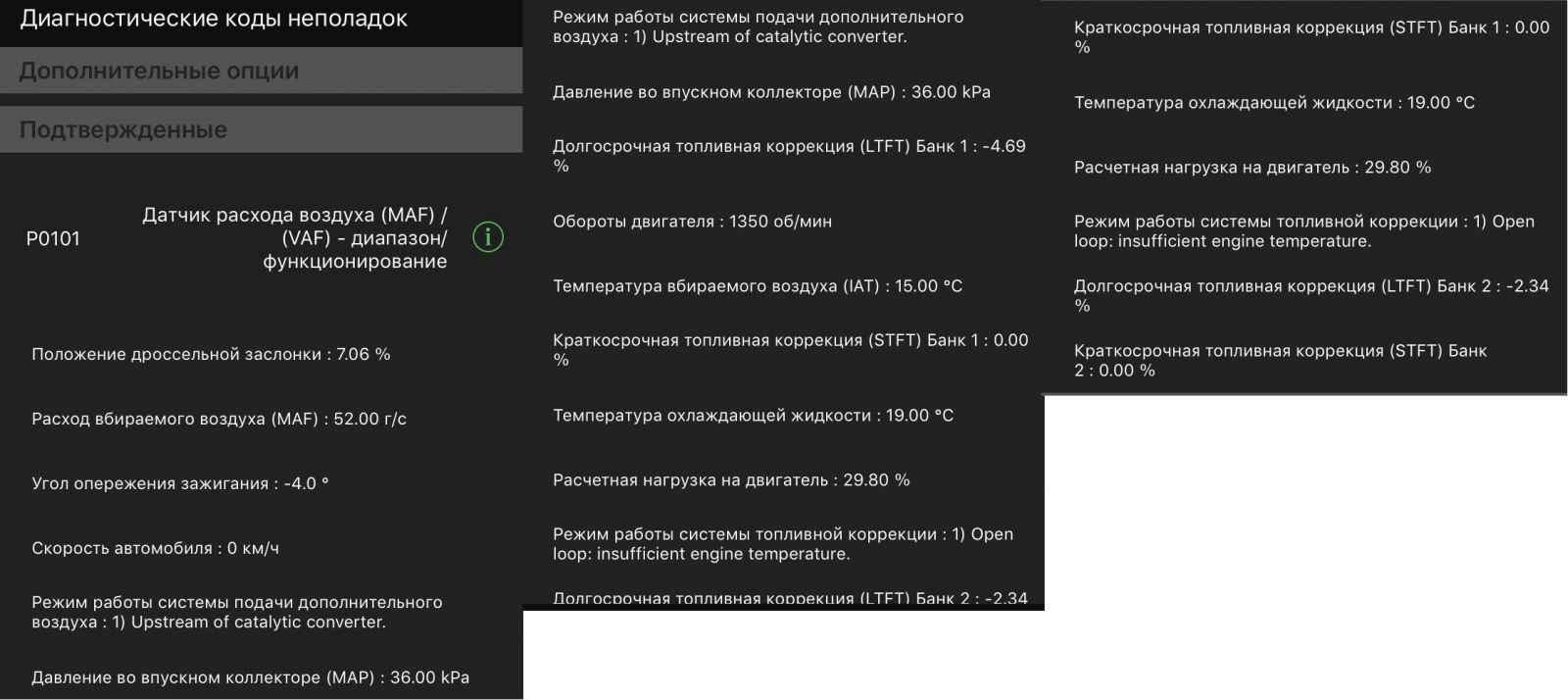

Снял ошибки стоя на светофоре пока происходила такая картина (скорость 0, коробка в D). Показывает p0101.
Посмотрел "Положение дроссельной заслонки" 7.06%. В обычном режиме около 4%
"Расход вбираемого воздуха MAF " 52 г/с. В обычном вроде, блин, забыл. но существенно ниже.
