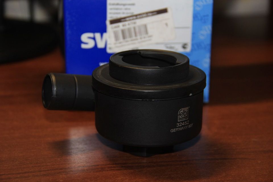

всем привет. тут https://www.drive2.ru/o/b/3191241 была идея установить на маслозаливную горловину насадку для отвода картерных газов.
могу сказать, что на 642м их немало.
фото прилагаю.
сам считаю, что имеет право на жизнь, но... ключевой вопрос - газы то куда девать?
на улицу - не варик. в систему ? правильно было бы до клапана разряжения, который крепится на голове.
почему - потому что турбина будет затягивать весь поток газа. его на ХХ до фига, а на оборотах и вовсе немерянно.
плюс куча масла будет.
я не знаю, есть ли в этой насадке именно клапан. суть в том, что по мере роста разряжения, поток в турбину должен уменьшаться,
по принципу масло отделителя, который стоит на голове.
давайте обсудим.
