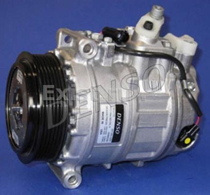

Подскажите пожалуйста номер компрессора кондиционера денсо.
Только что, Aleks rama написал:
их два вида, а ты ведь менял мотор, навесное старое оставлял или с новым взял? Лучше посмотри какой у тебя стоит.
Если по твоему ВИНу то:
Denso DCP17024 - это со шкивом
Denso DCP17B35 - это без шкива

Рома, подскажи пожалуйста, навесное старое, не знаю какой у меня) рейстайл......
В чем вообще в них разница? Лично мое мнение, отличие рест и дорест
6 часов назад, Aleks rama написал:
Саш, я конкретно не знаю в чём разница, подождём тех кто объяснит, но визуально вот отличия по фото
это тот, что бъётся по твоему вину, т.е. типа дорест
а это тогда типа рест.........
визуально различия есть, плюс ты можеш посмотреть на твоём компрессоре какой у тебя номер и 100% исключить ошибку подбора не того........

на доресте у кого кондиционер стоит компрессор с электро муфтой , а как пошел климат то и компрессоры пошли постоянного вращения без электро муфт , там просто с резиновыми демферами муфта
2 часа назад, БулВиталий написал:
А они взаимозаменяемы?
35 минут назад, Aleks rama написал:
Насколько я знаю - нет.
Если система с компрессором с муфтой, то и ставить надо с муфтой.
компрессор с клапаном и без муфты идет на авто с климатом (насколько я помню).

Итак, дело было в компрессоре! Заменил и всё прошло) климат стал работать очень правильно, ранее так не работал. Видать там всё завязано. Компрессор поставил новый, денсо. Купил за смешные деньги) по знакомству. Всем большое спасибо за советы.
