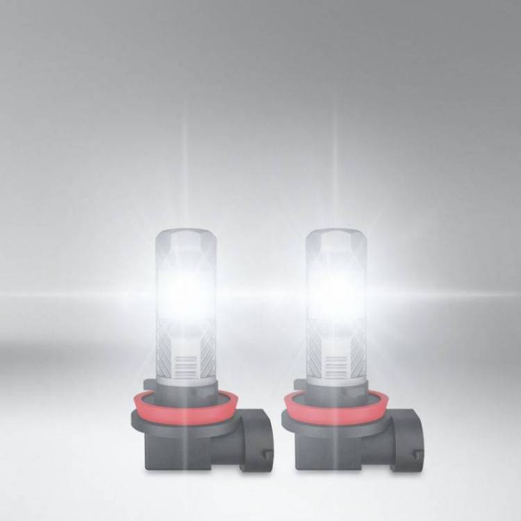

1. Покупаем лампы:
OSRAM Cool White H8/H11/H16 8 Вт PGJ19-1/2/3 6000K (2шт) 12V/24V, 67219CW
lampa_avtomobilnaya_osram_h8_h11_h16_8_pgj19_1_2_3_cool_white_6000k_2sht_12v_24v_67219cw_1604659397_1.thumb.jpg.a5b8859b455beda653615a7d2bd4cf01.jpglampa_avtomobilnaya_osram_h8_h11_h16_8_pgj19_1_2_3_cool_white_6000k_2sht_12v_24v_67219cw_1604659397_2.thumb.jpg.fa36af9c4d7ca08243bb8756f07cb733.jpglampa_avtomobilnaya_osram_h8_h11_h16_8_pgj19_1_2_3_cool_white_6000k_2sht_12v_24v_67219cw_1604659397_3.thumb.jpg.c71d48cac6f8d193fbc38d23e2c13c0b.jpg

Лампы фирменные и на 100% по геометрии соответствуют обычным лампам H8 (H11). Никакого геморроя... Вынул галогенки - вставил LED. К тому же любые лампы с радиаторами имеют все шансы просто не уместиться в нишу ПТФ. Там же пластиковый кронштейн внутри. И он совсем не глубокий. Хотя, я могу и ошибаться... Может и здесь все продумано. Но на вид все лампы с радиаторами выглядят сильно длиннее за цоколем...
