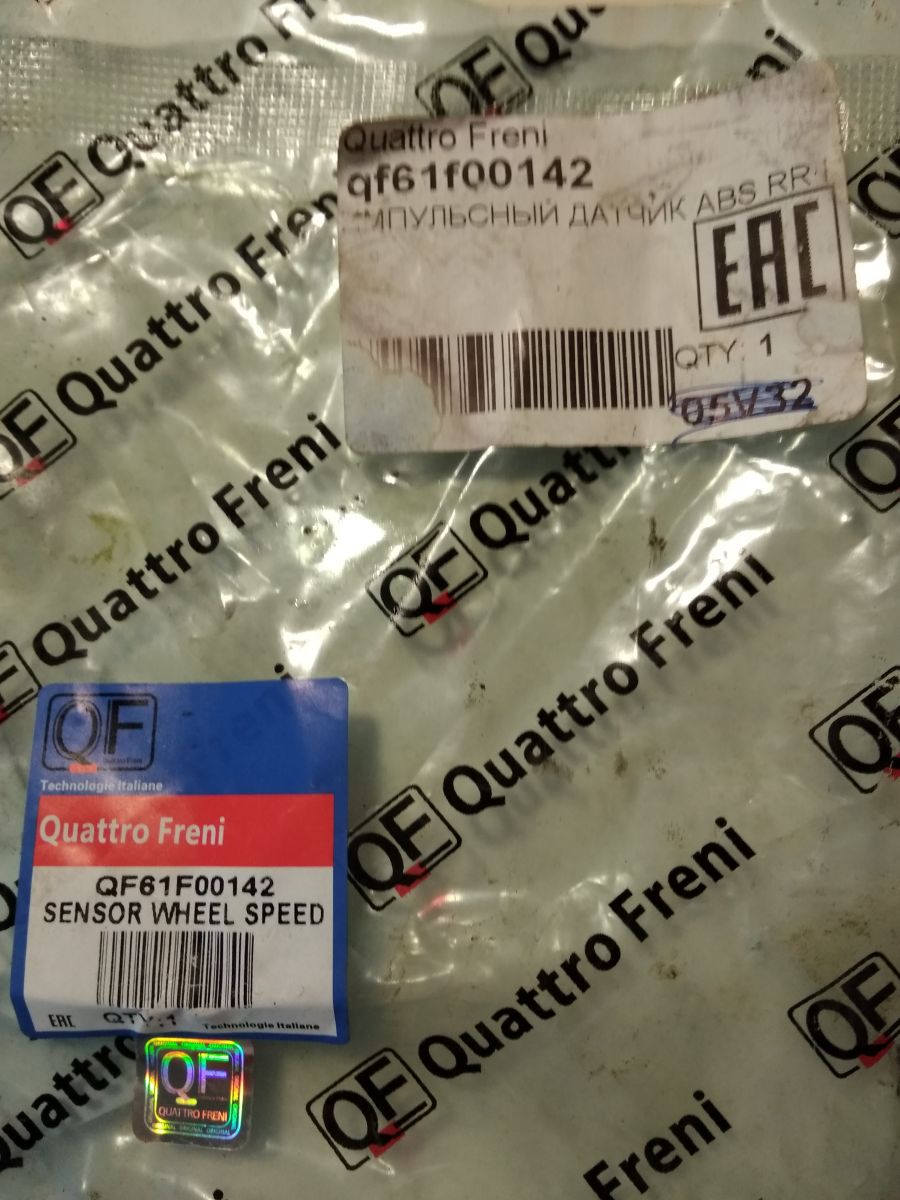

Какие датчики поставил, прикладываю.

Проверяй проводку, зазор между датчиком и гребенкой. Датчики точно те, что надо?

  В 17.04.2018 в 05:25, vadnik140 сказал:
похоже что не те
то что на картинка
A1635422118
A1635422018
а по ВИН 4JGAB54E92A296923
должно быть
A1635401117
A1635401017

  В 17.04.2018 в 05:29, Gesha сказал:
похоже что не те
а какие те?
Но не оригинальные)
поправил выше
По ВИН нужно заказывать. Они двух видов могут  быть.
  В 17.04.2018 в 05:34, vadnik140 сказал:
по второй картинке видно оригинальный номер
A1635422018
А371935----> это означает что начиная с окончания номера кузова , а у Вовы окончание A296923
в ЕРС те же условия по кузову, но еще и есть дополнения по модельному году, но в данном случае это не важно...
УСТАНОВЛЕНЫ НЕ ТЕ ДАТЧИКИ

Вот!
@Gesha @vadnik140
Ну ребята спасибо большое за советы.
Значит буду заказывать правильные!
