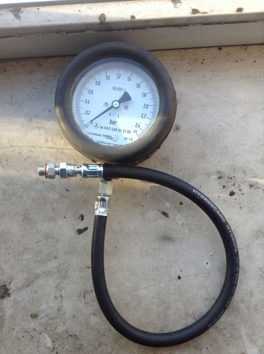

вместо датчика давления масла вкрутить манометр.убедиться что всё в порядке и ставить всё как было.а то колхоз и лишние провода потом.

Нашел таки подходящий манометр для измерения давления масла на хх, всего на 2.5 бар.
сделал переходник
осталось только собраться и сделать замер

  В 13.04.2018 в 14:53, SHV сказал:
Ждем тестовых испытаний))
