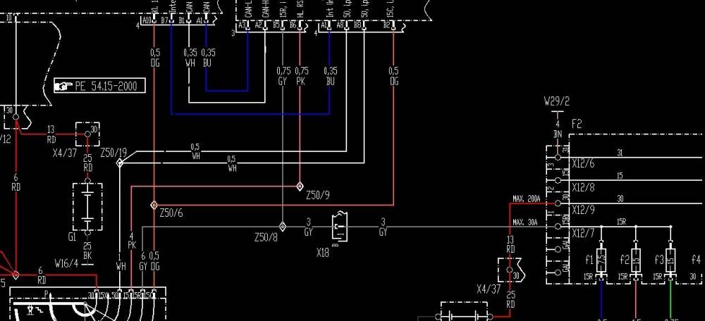

Мужики помогите с распиновкой контактной группы, весь форум перекопал и не нашел(
@Baraken вообще если в двух словах: красный (толстый) идёт на клемму 30 это плюс постоянный
остальные идут на ААМ, кроме того серый толстый идет ещё параллельно на клемму 15R в монтажном блоке в салоне.....
если надо распиновку по ААМу скажи..
@СУПЕРГЕН а розовый с оранжевым толстые это что?
@Baraken по схеме они идут к ААМ, за что отвечают незнаю
спасибо, ща еще аам поизучаю

это вряд ли, схем на ААМ - нет, и что там куда идёт - непонятно.........
я ещё не понял, что за зелёный провод на старфайдеровских схемах он нигде не обозначен...........
@Baraken впринципе разпиновку можно распознать по контактам: если красный это плюс, то ийдти по повороту ключа: положение 1, далее зажигание, далее стартёр....как-то так....... тебе я так понял хочется кнопку старт/стоп внедрить?
да верно
@Baraken серый толстый надо полагать провод "зажигание", следовательно розовый всего-скорее - стартёр........
@Baraken Марк kovax внедрял себе такую вещь, попроси его, он человек добрый и душевный, вдруг не откажет......а так всё можно прозвонить тестером, поворачивая ключ в личинке..........
@СУПЕРГЕН вот что нужно соеденить
@Baraken извини, тут не помогу
вот что нашел-
15R серый толстзажигание 1
15 розовый толст зажигание 2
30 красный толст плюс
15С оранжевый тонк АСС
50 белый тонк стартер
а вот зеленый не понял, буква Р стоит и всегда есть с 30 плюсом контакт
