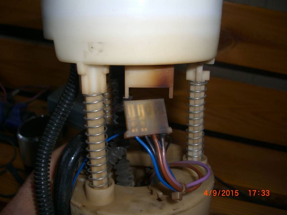

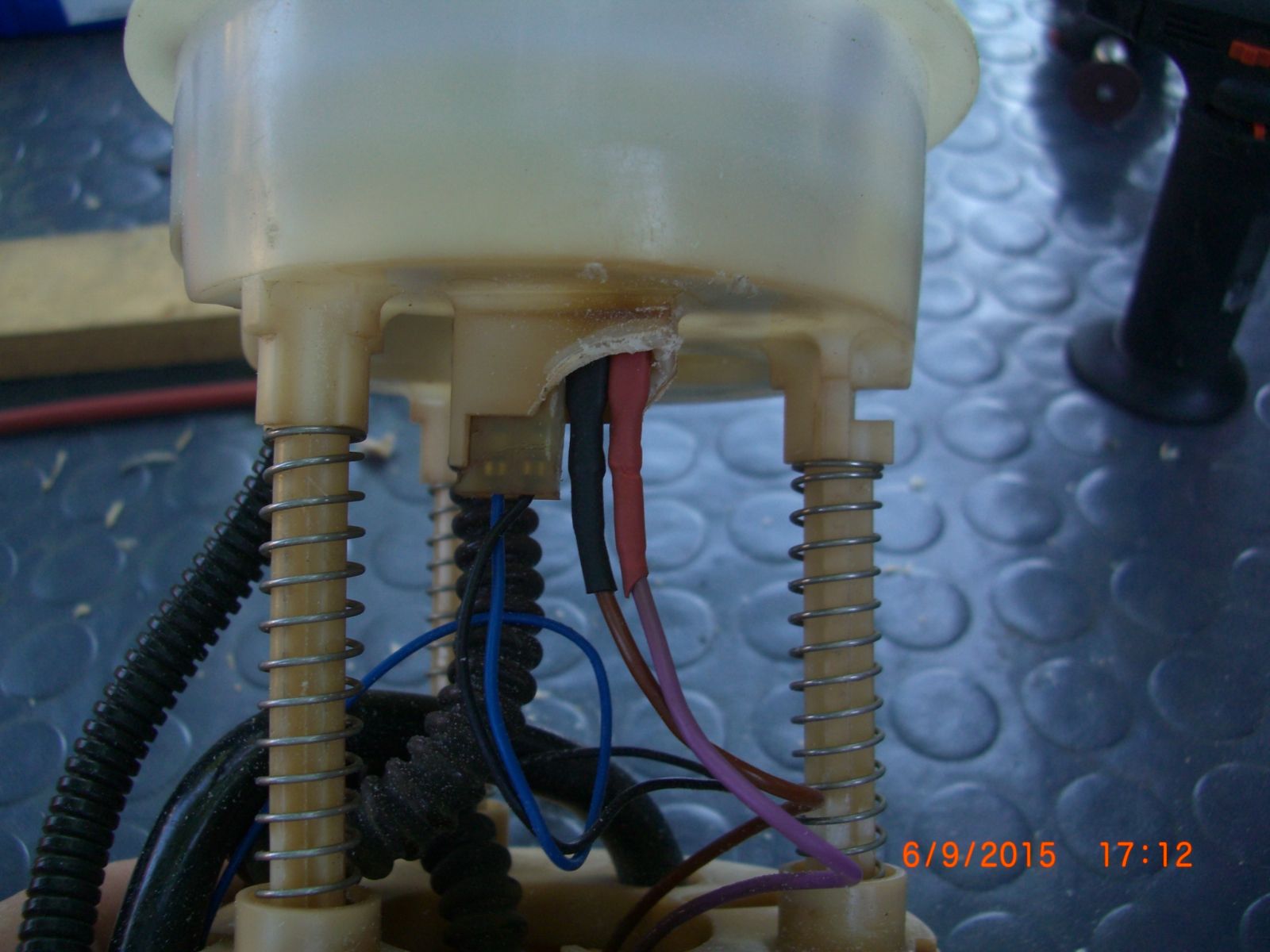

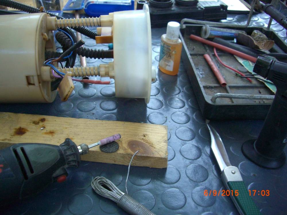

Чаще всего отгорает внутренний (в колбе ) минусовой  контакт.... почему???...  Я, не разбирался, но это факт!
CIMG2204.thumb.JPG.65819c83cb0cba3db90bdd730f6dd506.JPGCIMG2205.thumb.JPG.5a5cd515a146dae9e3f3bf341ec428a5.JPGCIMG2239.thumb.JPG.d079acef7d34c8136420da342d2dbd18.JPGCIMG2240.thumb.JPG.09f5e22ce328354fcc3580d2bd71c9e6.JPG
Сегодня поздно,завтра достану насос и проверю его и провода.
У меня вот так помер бензонасос

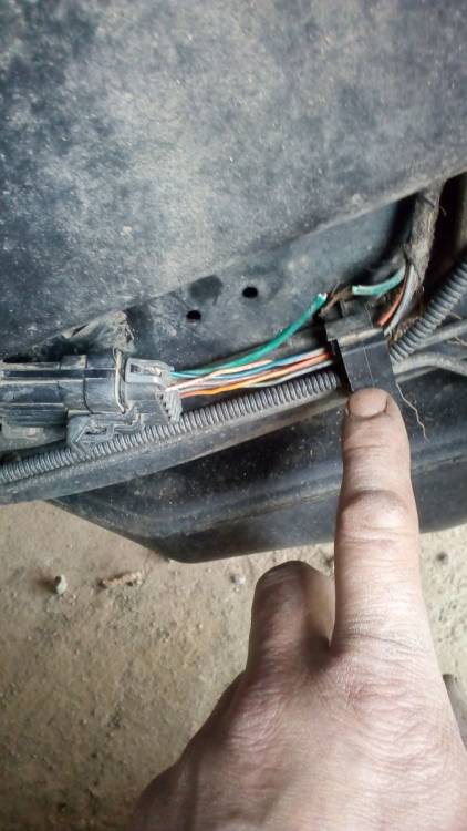

Ураааа!!! Нашел,в жгуте,прям под зажимом.Пересох и целый сантиметр выломался плюсового провода.

В каком месте находится этот жгут с перегоревшим проводом? На будущее)))
Провод не перегорел,он пересох!!! Находится на раме,в районе заднего,левого колёса. Снимаешь колесо и его видно.
