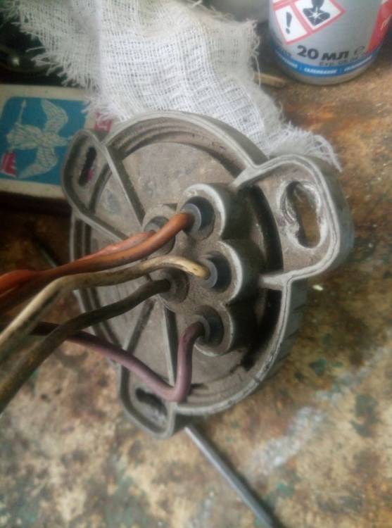

Моторчик снял, разбираю его
@Alex_nik Есть инструкция по регулировки редуктора моторчика или фотки?

@Alex_nik До меня к дорожкам в редукторе уже кто-то лазил. Плату с дорожками можно установить не правильно( вокруг оси 4 положения) или там паз есть? Полез под машину, проведу манипуляции с моторчиком.

Это всё исправно, но!!!!!!!!!! Может не правильно собрано. Верхняя часть относительно нижней не фиксируется. Контакты относительно дорожки можно поставить как угодно. Теперь вопрос, а как правильно( до меня там ковырялись)
31 минуту назад, GoLLden1 написал:
верхняя часть чего относительно нижней не фиксируется? которая с проводами относительно вращающейся пластины??? как там по другому поставишь? там же проточка на центральном стержне и большой шестерне.... По этому и говорил что перед установкой надо не устанавливать мотор на место, а просто подсоединить разъём, и блок управления его сам поставит в "Н" при вкл. зажигания. А ты преред этим стержень из раздатки сам поставишь в "Н" .завтра постараюсь сфотать, есть один моторчик
