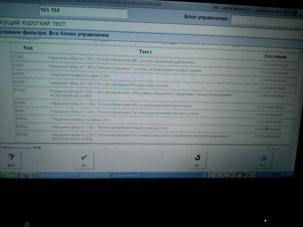

  В 12.03.2018 в 15:08, alex00 сказал:
В догонку
первое фото в каком блоке?
@STS555 приборка
С...ка...егс сухой, ещё раз промыл. Разобрал приборку, кроме того что там кто то уже побывал и пропаял часть контактов тоже ничего не нашёл. Ещё мысли?
А вот в блоке раздатки вообще ошибок нет...
В догонку
Какой то из блоков валит кан. Сотри все ошибки, вызови или дождись неисправности и прочитай по новой, возможно прояснится. Я бы есп внимание уделил. Для информации: 98% (лампочки, стрелки) информации на приборке это Кан, по этому она и пляшет.
  • Спасибо 1
  В 13.03.2018 в 08:34, FSIN сказал:
у меня без ЕСП,  по суть понял.  проверю блок абс. ошибки каждый раз стираю, вылазит одно и тоже примерно. причем вчера эта хрень повторилась в пробке. пока стоял  3 раза перезаводил мотор. ошибка так и висела, по переведя в драйв машина даже на аварийке ехать отказалась. еще после 2 попыток перезапуска все же поехала на аварийке. еще метров через 300 перезапустил и ошибка прошла... сегодня завтра залезу в абс....очень надеюсь что это оно...
пляшут в основном лампа масла, лоу рейнж и стрелка температуры. где они могут пересекаться?
