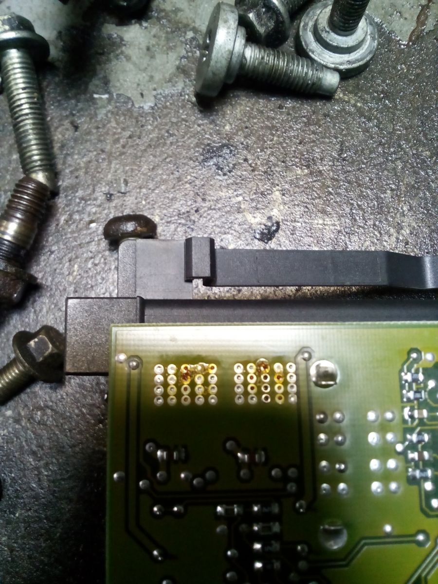

Зеленый. Полез в блок коробки
Добрался до егс. Масло на корпусе немного есть. Как его вскрыть?
отверткой
  • Хаха 1
@STS555  одной похоже мало будет))
Походе вот он, больной зуб
  В 10.03.2018 в 11:14, alex00 сказал:
танеможетбыть))
@STS555 встретим 10 марта:D
Наблюдаем)) спасибо всем откликнувшимся!
