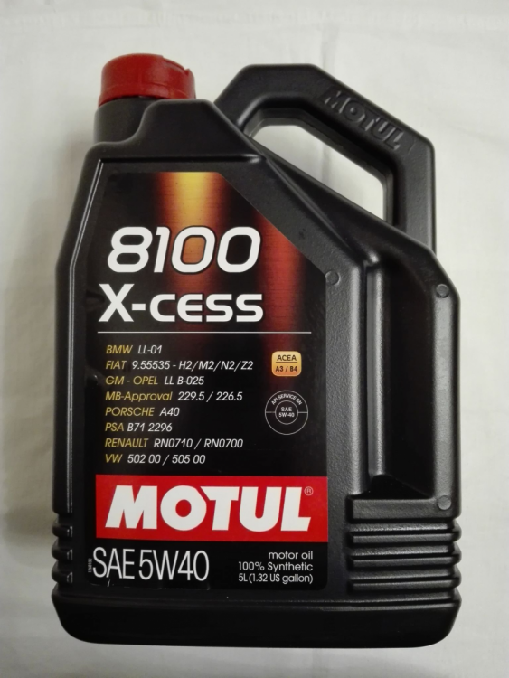

  В 04.03.2018 в 15:21, FSIN сказал:
За тем, что такого масла в природе нет)) 226.5 = API SG/CC. АСЕА — ниже требований А2-96. Не видишь противоречий с 229.5???
и снова 229.5 и 226.5 , только это есть в каждой палатке
@WDC163 изначально речь шла о 5w30, ну да ладно. Будет свободное время поищу инфу о 226.5 ещё глубже и от первоисточника. А в предверии говносрача... мотюль я всегда считал говняным маслом, вот теперь масло срачь прошу считать открытым  :D

Вот сколько много я залил x-cess и только вчера заметил этот 226.5:lol:. В принципе мне на его наплевать, главное на 229.5 оно работает.
За остальной ассортимент мотюль, ничего сказать не могу.

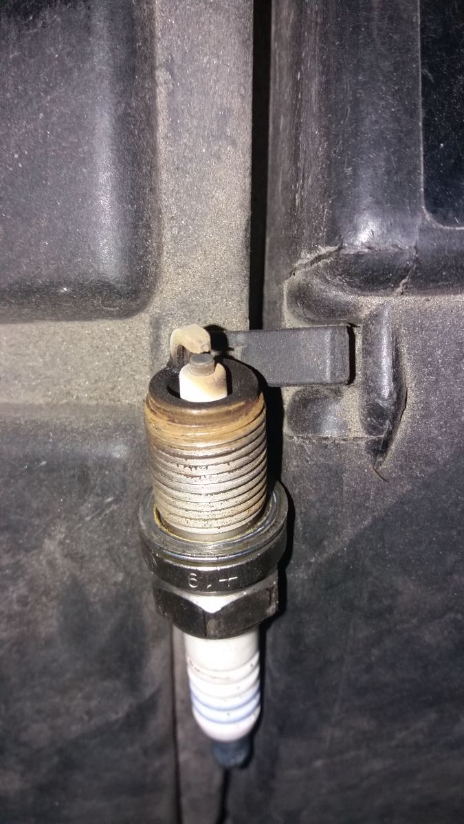

@WDC163 фото свечи , год и 20т.км отходили. Все 16 такие же как и эта,  одинаковые.
Сегодня менял

рановато поменял. можно было ещё годик поездить:)

Да и с маслом поторопился, ещё бы побегало:D

  В 11.03.2018 в 21:39, WDC163 сказал:
http://bevo.mercedes-benz.com/bevolisten/226.5_de.html
что то подсказывает, что 226.5 ближе к 229.51 чем к 229.5. А 223.2 вообще не вижу((
  В 14.03.2018 в 11:08, FSIN сказал:
вот что я нашел
MB 226.5
This specification is required for Mercedes vehicles with gasoline engines supplied by the Renault-Nissan Alliance. Specification requirements are similat to MB 229.5.
MB 226.51
This specification is based on RN0720 and is recommended for Mercedes vehicles with DPF fitted diesel engines supplied by Renault. Oils meeting this specification have very good thermal stability and aftertreatment compatibility.
