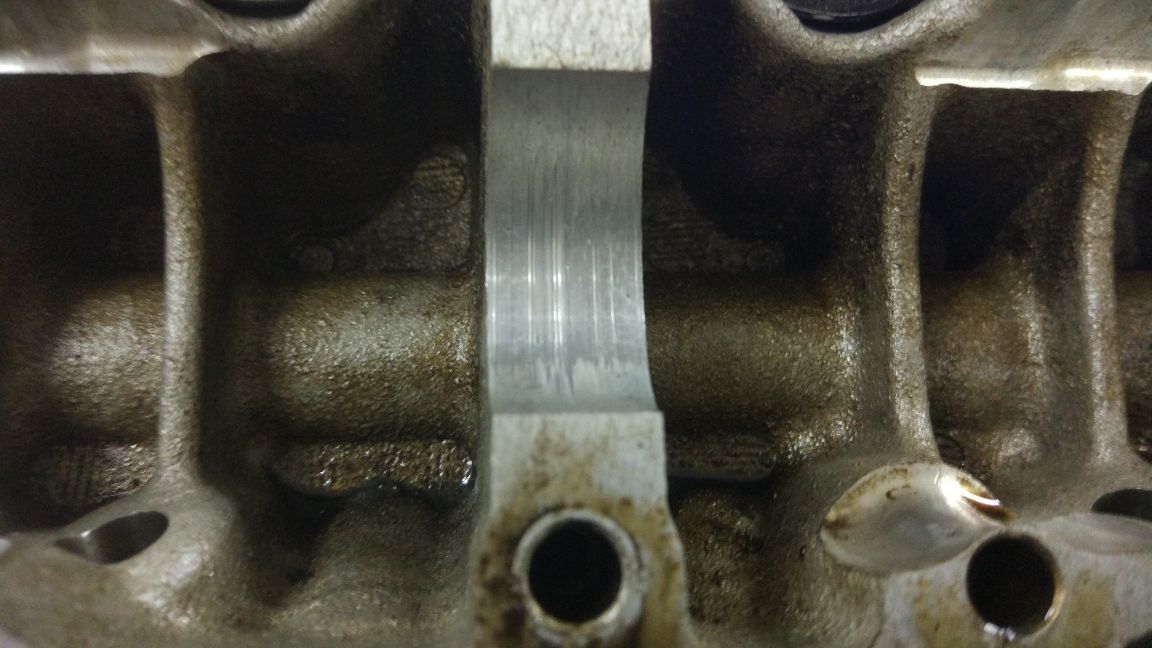

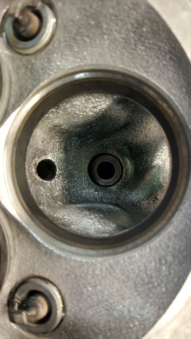

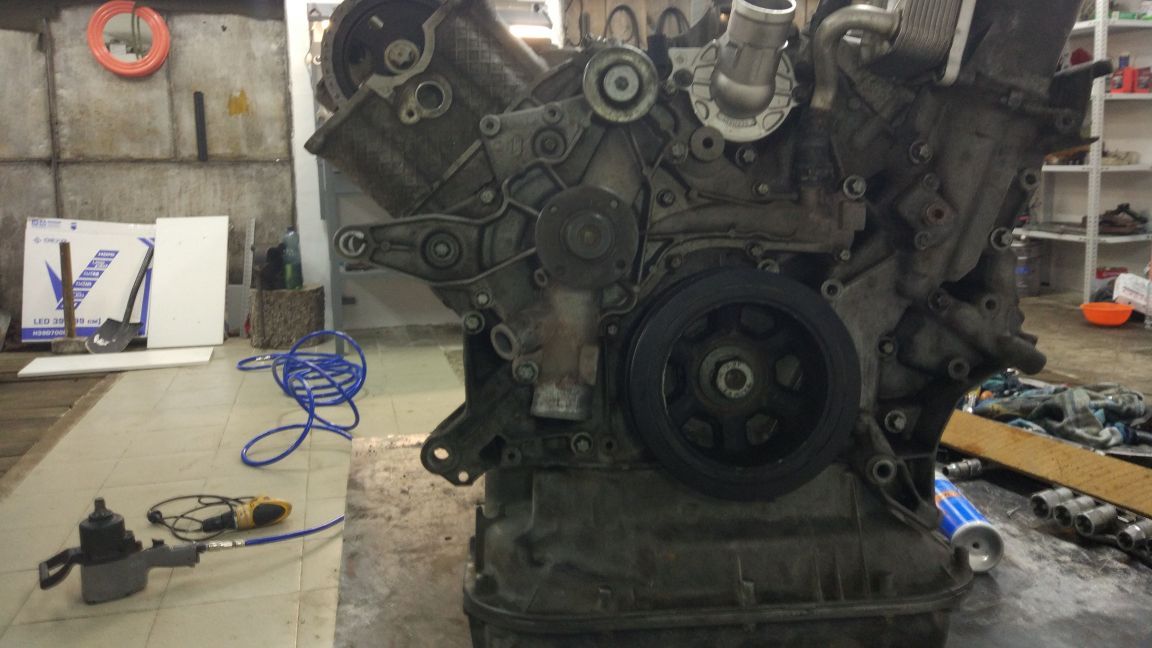

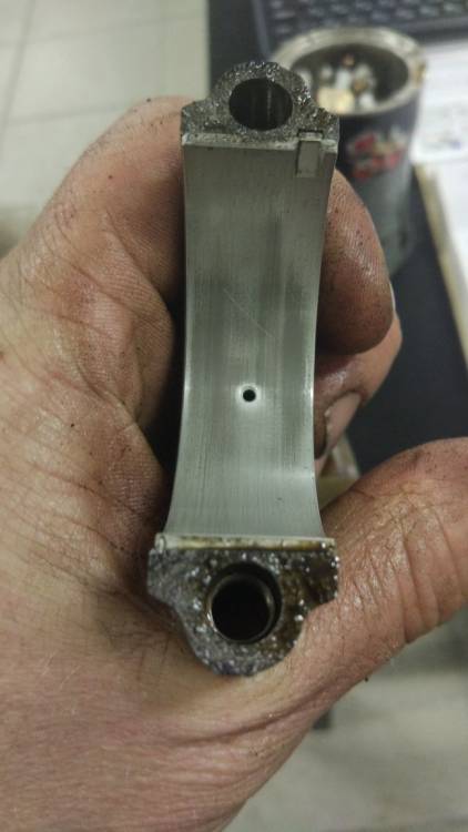

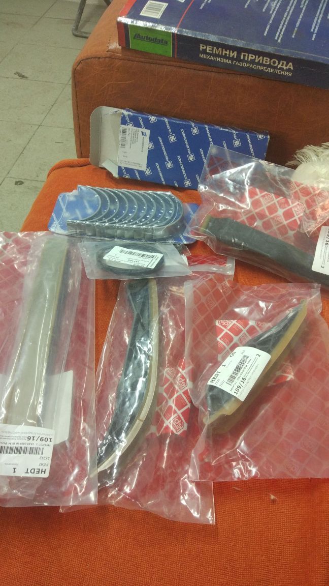

                   Итак, задумался я поменять цепь, т.к. на определенных оборотах стало ее слышно. Ну и докучи сменить МСК. Вроде все не так страшно. После снятия головок и передней плиты были забракованы кольца т.к. поршня ходили в целиндрах. После было принято решение выдернуть двигатель для  замены колец,  вкладышей и заднего сальника. Попутно я заменил шланги охлаждения АКПП, шланги подачи и обратки гидроусилителя. При разборе блока были найдены задиры в одном из цилиндров. Также были забракованны звезда коленвала и обводная звезда, которые впоследствии были тоже заменены. И так, я заказываю все запчасти помпа (она, кстати, не выла, но при снятии прокрутил и был слышен звук задевающей крыльчатки о корпус), шкив, кольца, трубки ВКГ с тройниками, все резинки, сальники, прокладки, коренные вкладыши и т.д. Думаю, раз вложусь, и будет мне счастье. А стала Ж…ПА. Первая проблема это шатунные вкладыши, когда увидел цену, глаз невольно стал дергаться. Их цена выходила 24 т.р. за комплект на 8 шеек и доставка 30 дней. Я залез на форум, спросить у Яна ник БИБИЯН, на что он посоветовал мне обратиться к Володе, ник МАТАДРУН. Дай БОГ здоровья обоим. Связался с Володей с моей проблемой, Володя сказал, что надо мерить каждую шейку и там подбирать по ним вкладыши, что они по цветам маркируются. Вообщем запчасти пришли и стал он собирать мотор. Собрал дня за три и звонит, что все можешь забирать. Счастью моему не было предела. Мотор работает тихо без каких-либо звуков. Я его обкатал 1000 км. И я с семьей рванул, в Ярославль и тут стало понятно что, масло то жрать стала, еще больше чем прежде на 1500 км я долил 2 л. Хотя раньше на 3400 км лил 1 л. Приезжаю и к мотористу с красным лицом и пеной у рта. Вообщем опять отдал, он снова разобрал и сказал, что задиры увеличились на злосчастном цилиндре и надо гильзовать.

                   Подумал и вспомнил про Володю из Нальчика, с ним я консультировался на счет вкладышей. Созвонился, объяснил мою проблему. После чего, отправил ему мотор 31 января и приехал он к нему 9 февраля. При получении мотора, Володя сразу скинул фото, что все дошло. После разборки мотора скинул видео отчет.

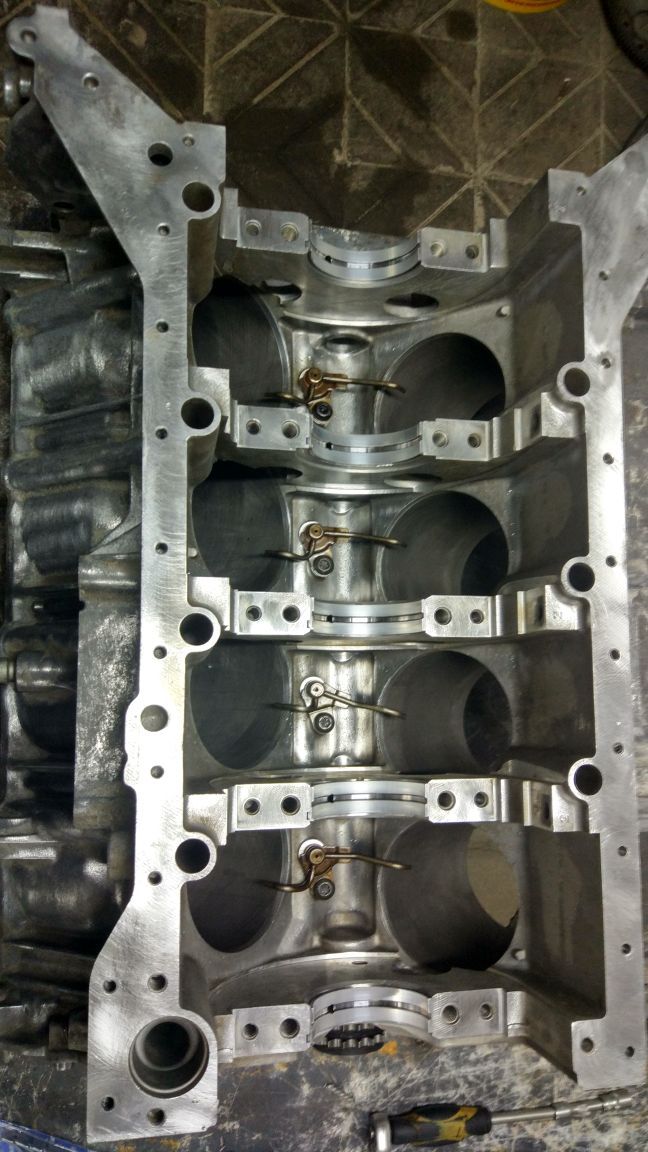

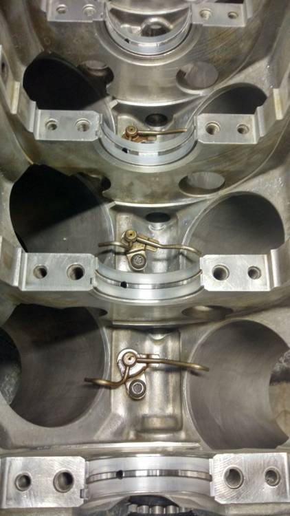

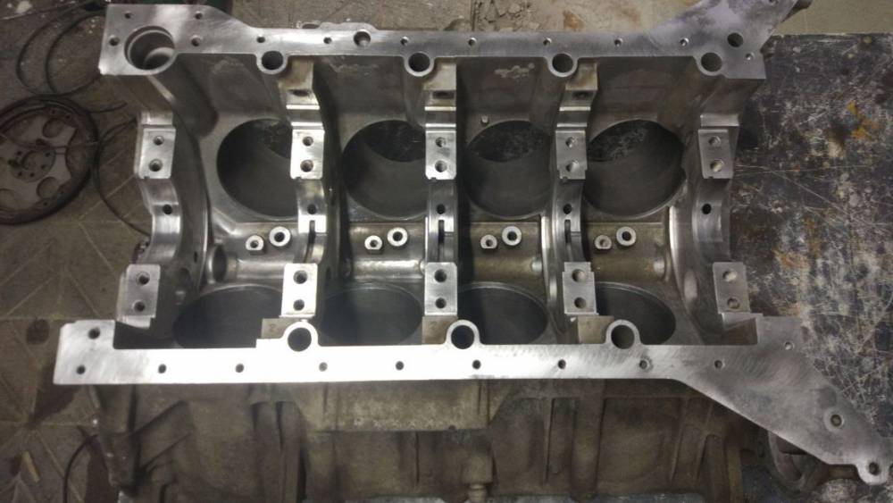

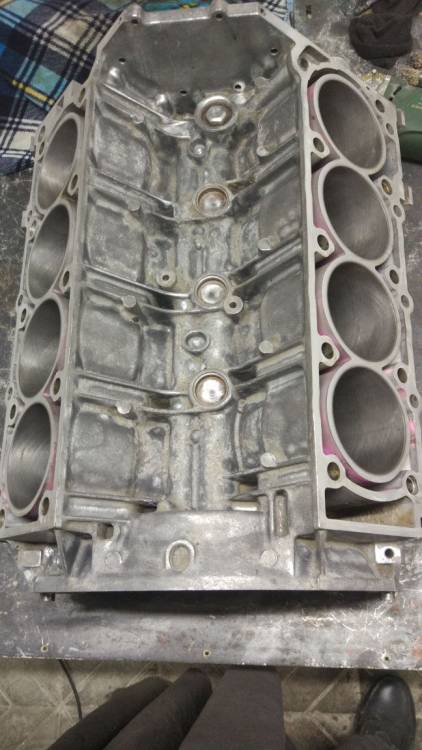

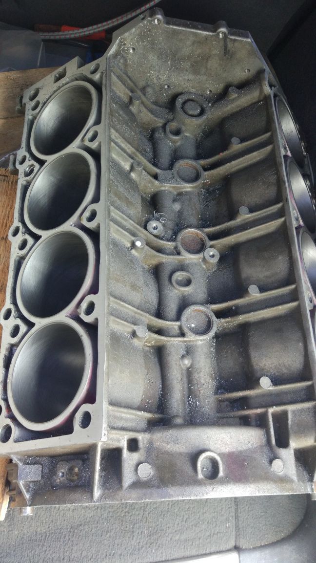

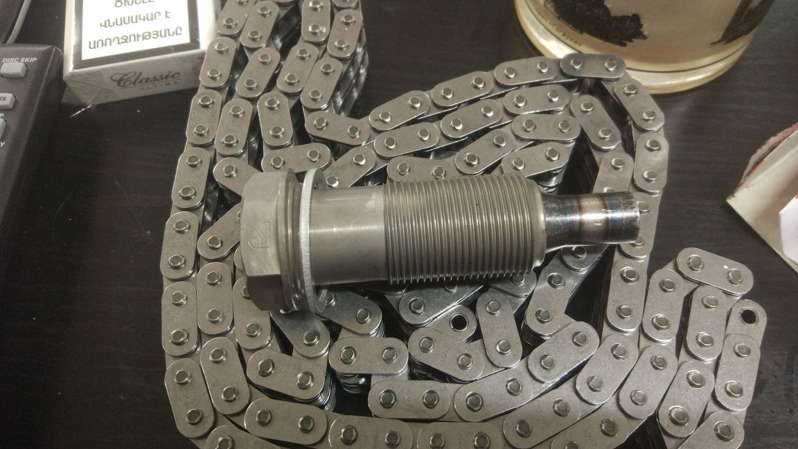

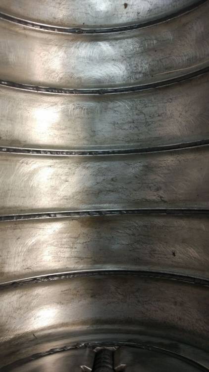

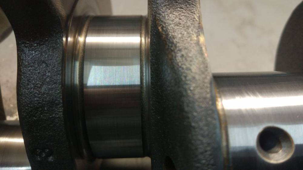

Блок был отправлен на гильзовку. Да и один поршень у меня был треснут, уж в результате чего история умалчивает. Поршень Володя слава богу нашел б.у у себя в городе (новый стоит 54 т.р.) в хорошем состоянии. Вкладыши(коренные) слава богу, резинки, сальники, цепь, натяжитель, башмаки (у меня почему-то разломало после первого ремонта их выкинул до отправки) все подлежало замене.

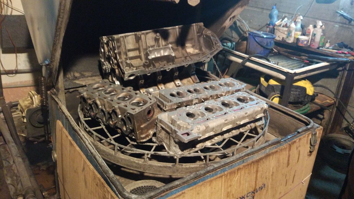

Коленвал был отправлен на шлифовку, а все остальное разобранное поехало на мойку откисать т.к. грязи было не мерено
Результат после мойки химией поразительный
После все чистилось вручную щетками
https://www.youtube.com/watch?v=ntgmM8WkU9I

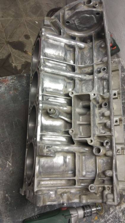

К этому времени пришол блок с гильзовки и коленвал с полировки (или шлифовки могу перепутать не ругайте) все было промыто и продуто

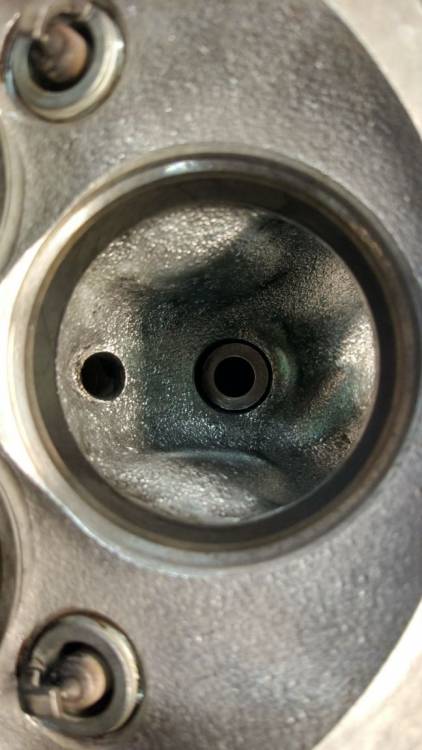

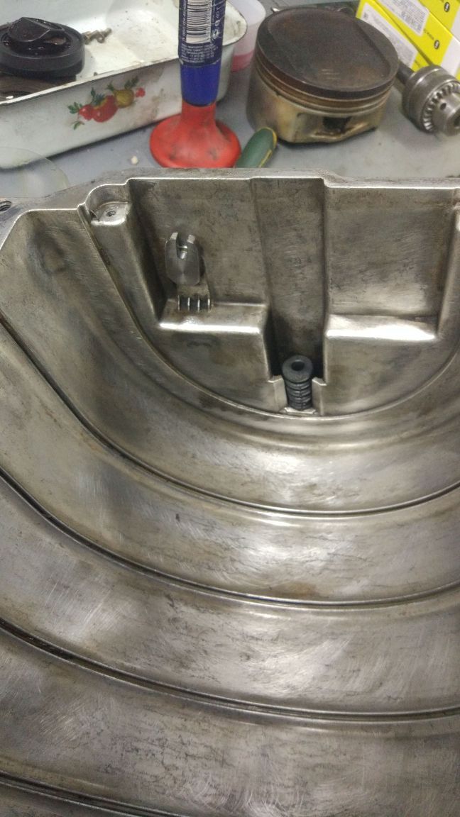

Да к стати в блоке где крепится форсунка что масло в поршня прыскает был обломан болт. Но Владимир выкрутил уж как не знаю. Видео позже выкину

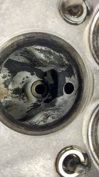

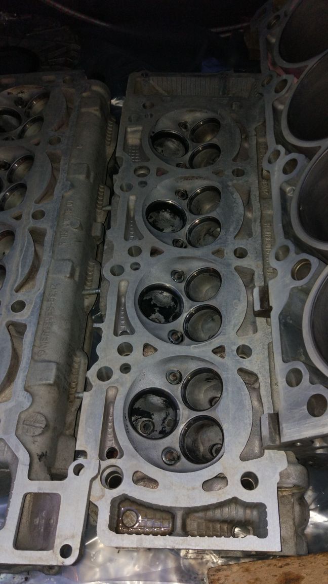

Потом начался процесс притирки клапанов пока ждали запчастей
https://www.youtube.com/watch?v=If_Kb88ueaY
https://www.youtube.com/watch?v=9Eantbh26EU
Есть видео как притираются клапана, но пока не разобрался как залить. Подскажите, будет интересней. И вот запчасти стали приходить и Процес пошол потихоньку в правильном направлении.

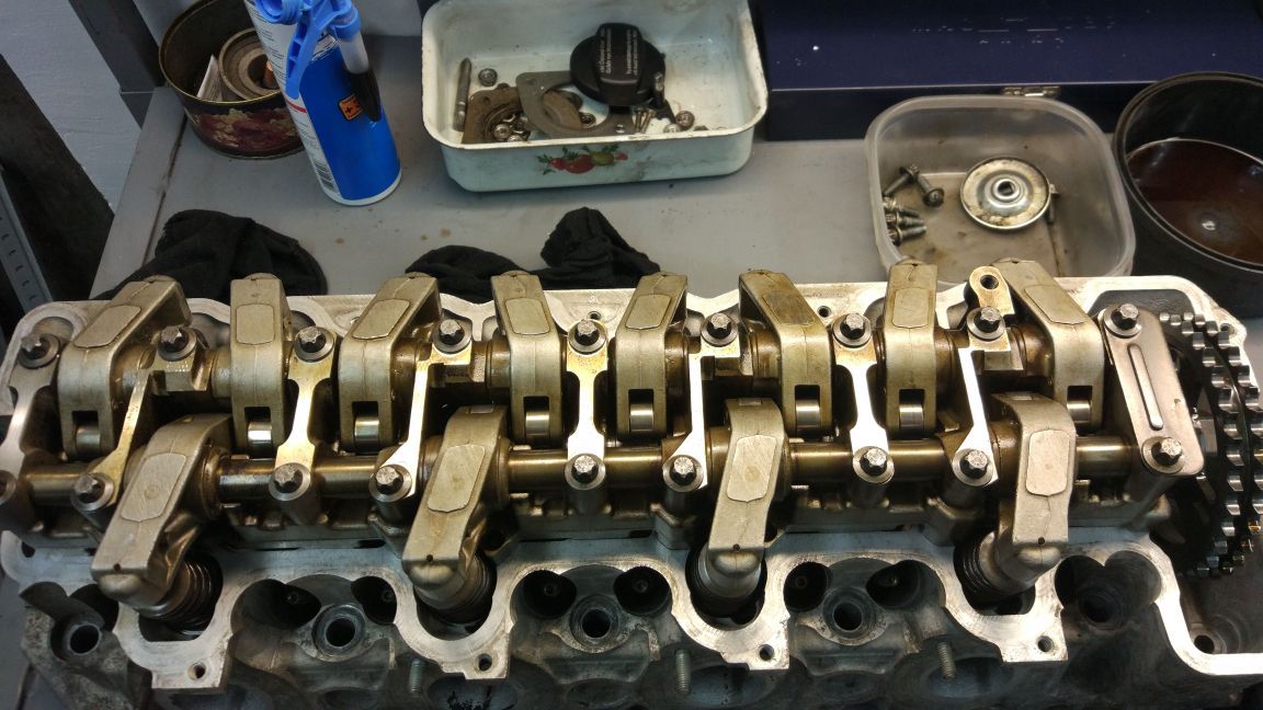

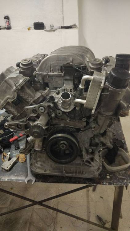

Пошол процесс сборки голов с блоком

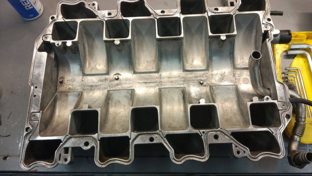

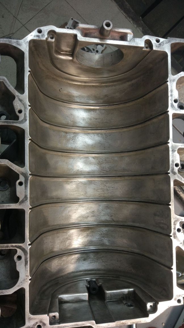

Так же был вымыт и почищен впускной коллектор
Только и здесь ждал сюрприз в виде поломанного рычашка ( на фото он уже выточенный новый)
https://www.youtube.com/watch?v=HvqNeAKSjvM
А вот видео после установки нового выточенного рычажка
https://www.youtube.com/watch?v=tZZBvdnZIdo

Его решили с помощью токаря. И сборка пошла полным ходом, но нашелся еще один обломанный болт. Сним тож справился Владимир.

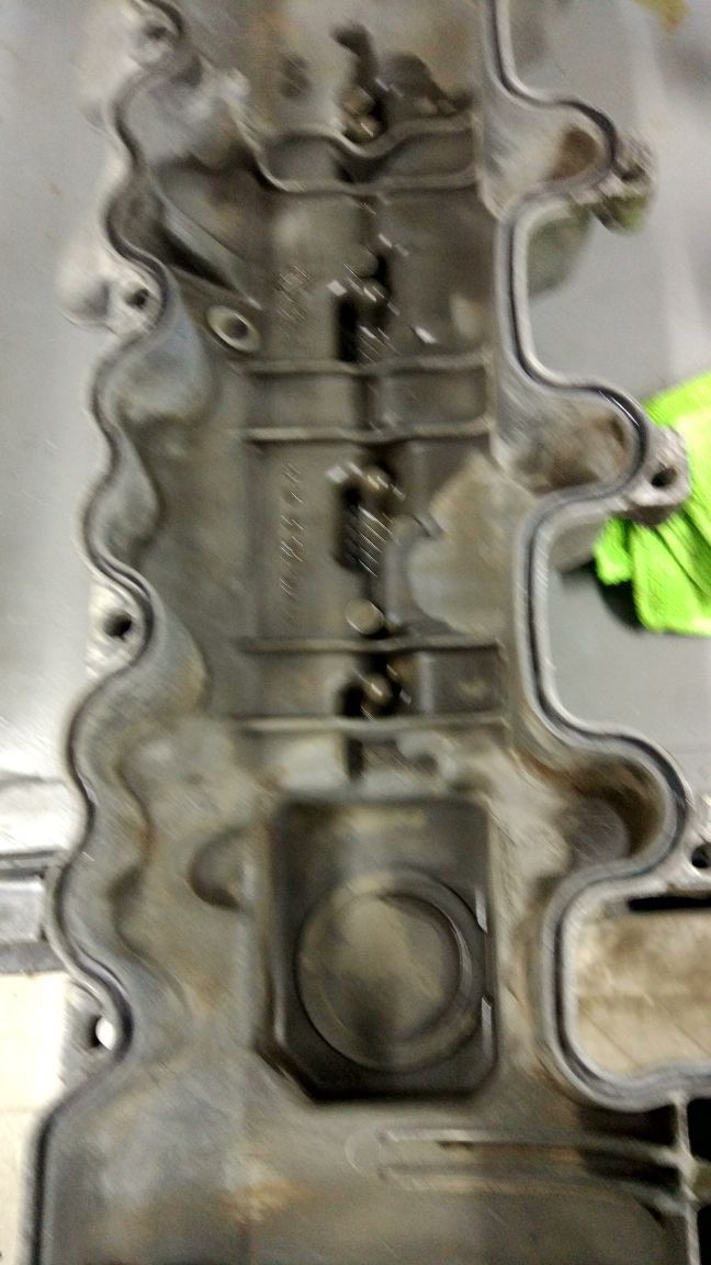

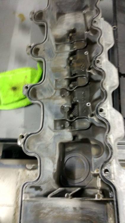

Так же отверстие в крышке вентиляции КГ было рассверлено вылечили путем нарезки резьбы и вкрутки  жиклера нужного размера.

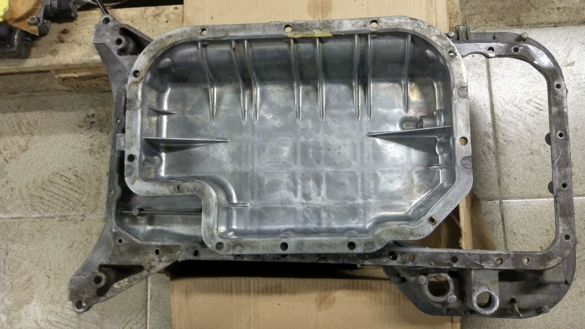

Насос масленый тоже был заменен в виду царапин в старом.

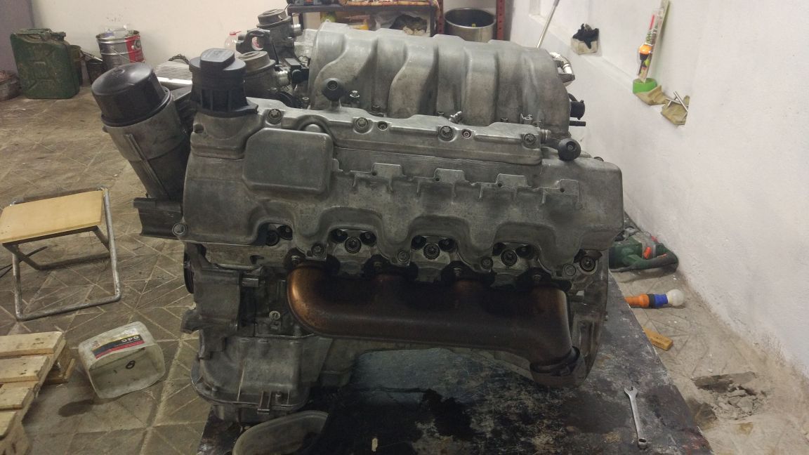

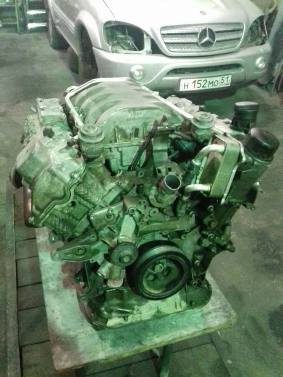

Мотор пришел даже раньше чем планировал.
Сразу распечатал его. Повреждений нет.
Мотор готов к установке на орелика!!!

Как будто без масла работал. Пипец конечно.... моторист видать рукожоп был
