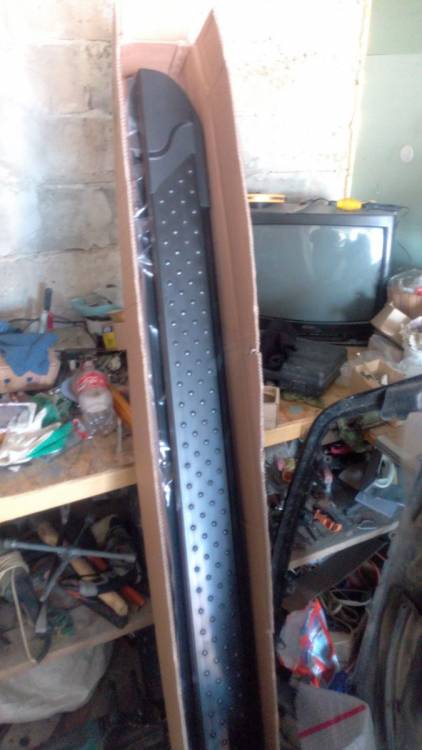

@FSIN лыжи пришли сегодня:bm:
главстрой12.рф
@DocFed поздравляю)))
  В 06.03.2018 в 15:45, FSIN сказал:
А крепеж забыли прислать:lol:
Завтра вышлют за свой счет, опять 4 дня ждать :(
