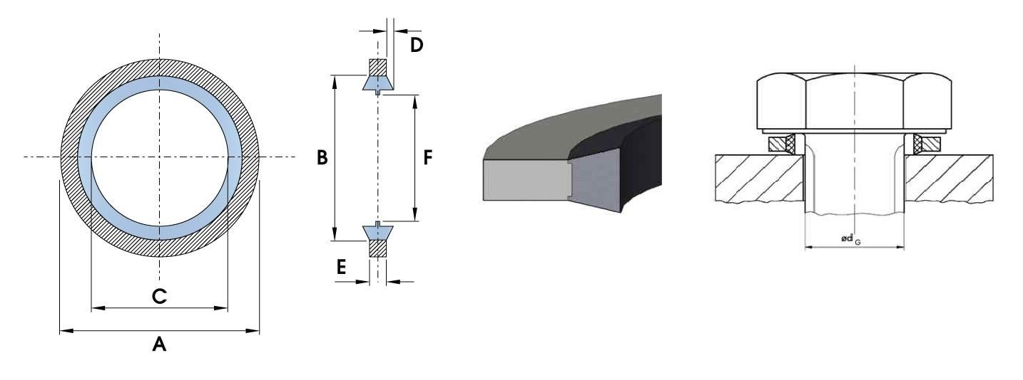

Если будешь ставить медные, то придется брать оба размера и 14 и 16, так как в "родном номинале" идет усредненка... 15!!!!!!(алюминий) . Мы уже даже не медные даем в комплект, а резино-металл... они на много лучше
1886330466_cf971de900e5e2d9f1c656fc6180092d(1).thumb.jpg.f394439b40758ec608d383a8e95a38dc.jpgBonded-Seal.jpg.6b6add354f2fec264ecd306c1a0b5ae1.jpg

Ян! Еще просьба уточнить- какие лучше подойдут
USIT-R3/8″     3/8″       23,8        18,75    17,28    0,25        2,1      14,96     1260
заказа Типоразмер
кольца
  Мин давление
разрыва
Допуски, мм:
A
+0,13/
-0
B
+0,1/
-0,1
C
+0,1/
-0,1
D
+0,25/
-0
E
+0,1/
-0,1
F
+0/
-0,2
(бар
USIT-M14      М14         22           16,4      14,7     0,4           1,5       11,96      1510
USIT-M16      М16  24  18,4  16,7  0,4 1,5  13,41      1400

по три кольца Ф14 и Ф16
