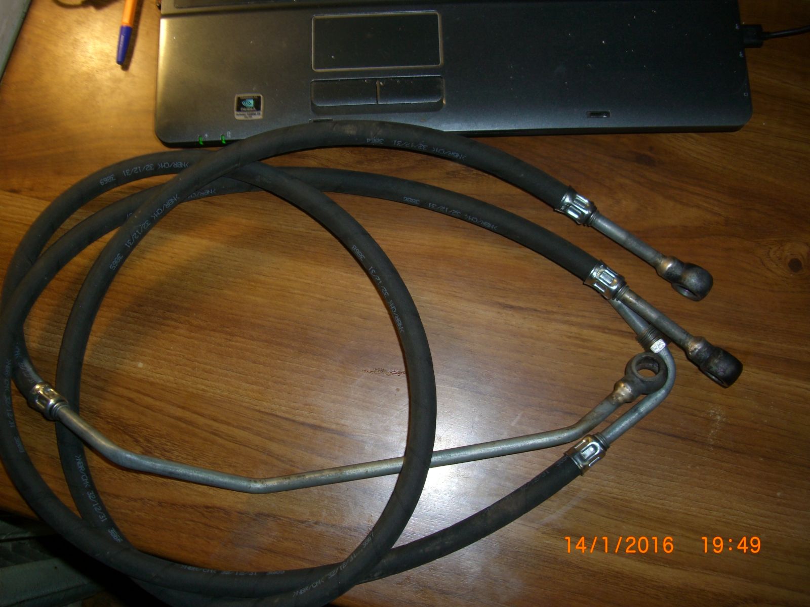

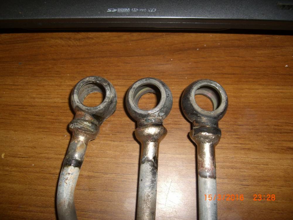

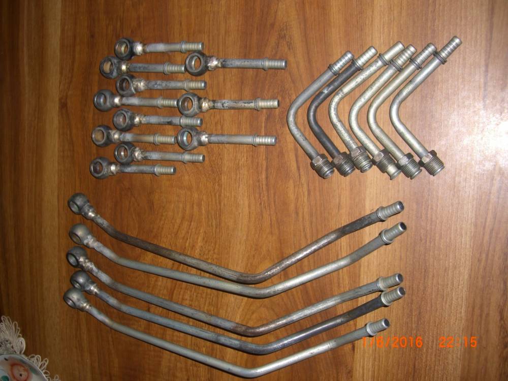

Чтобы не было сомнений..наконечники трубок пропаиваются серебросодержащим припоем (для высоконагруженной гидравлики) , первичная вклейка (для позиционирования) делается на клее ЛАКТАЙД. Шланги и обжимки используются только английские и шведские.  Гидро-прокладки (они же кольца) из отожженной меди. Крепления (зажимы) шлангов - Швеция. Из Китая только болтик и гаечка зажимов. (Можем купить и английские, но это 1000 рублей за четыре крепежа)CIMG2978.thumb.JPG.179af288f22a3b3ea6f57f02a56f94da.JPGCIMG2465.thumb.JPG.6919db3c684ffa9890b7663ea950314d.JPGCIMG2466.thumb.JPG.58fb48a039b8d353cc9b46512ae5131f.JPGCIMG2467.thumb.JPG.b5a25bc1ace4633e48c56256e84a84e4.JPGCIMG2468.thumb.JPG.7e59e2df6edb53b32d045daa04560554.JPGCIMG2631.thumb.JPG.6c669fc7e5a100728e2d23e14ccd25e0.JPG

Выражаю благодарность БИБИЯН за качественный и практичный товар. На душе теперь спокойно ,что масло на месте где и должно быть. Устанавливал сам и никаких проблем не ощутил(все в комплекте). Но короткие шланги можно сделать на 5см длиннее ,а длинный на 5 см короче. В воскресенье сделаю фото как все установлено на моей машине. Чуть позже буду заказывать ещё два комплекта. Спасибо ещё раз за такие руки.
