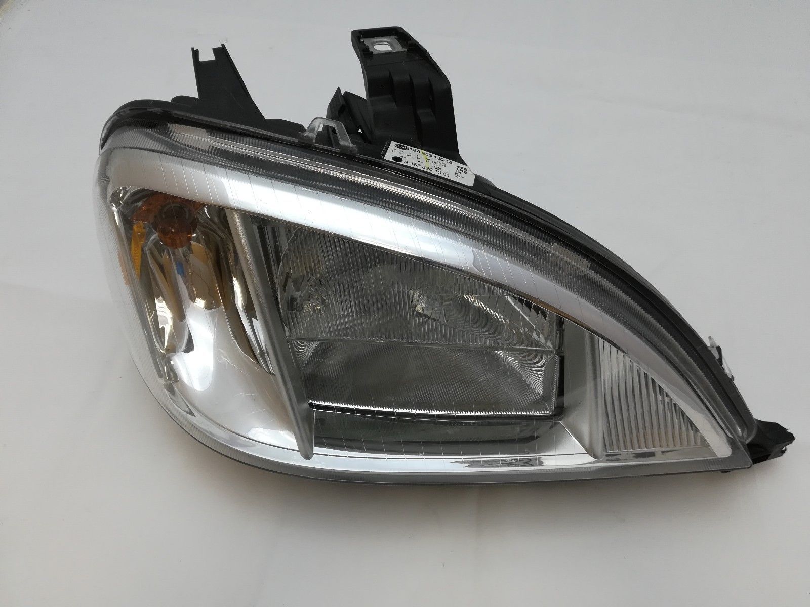

Какая лампа стоит!!
  В 17.02.2018 в 08:32, Леха-Екб сказал:
Рестайлинг, с одной линзой))
Вот в них D2S ближний, дальний галоген. Там даже на фаре все написано.
  В 17.02.2018 в 08:57, Aleksey 320 сказал:
Тоесть линза ксенона со шторкой??   Ксенон ближний и дальний???  кто че гврит....  ))) Придется наверное фару расколотить)) И все узнать))
Но еще есть D2R ))) И точно такая же)))
В чем отличие???
как то вряд ли в линзе могет быть d2r

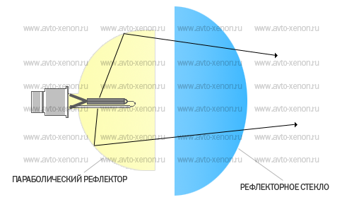

  • Основным отличием D2S от D2R является защитное ограждение на колбе. На колбе лампы D2R нанесено защитное ограждение, а на D2S нет. Ниже представлены схемы ламп D2S и D2R, где можно сразу заметить все основные отличия D2S и D2R.

вот в такой будет d2r

У мну например, такая как на фото)...и ксенон там D2S и только ближний...дальний там галоген, и никак он ксеноном там быть не может.
  В 17.02.2018 в 19:01, Aleksey 320 сказал:
если у тебя родной биксенон линзованный D2S, то в нём стоит шторка управляемая электромагнитом. получается Н7 дальний +D2S дальний-ближний
  В 17.02.2018 в 19:21, WDC163 сказал:
Дальний исключительно горит только галоген...все родное без колхоза.

похоже без колхоза всё таки не обошлось. фары меняны скорее всего.
здесь уже обсуждали . сделай кодировку, мож заработает
