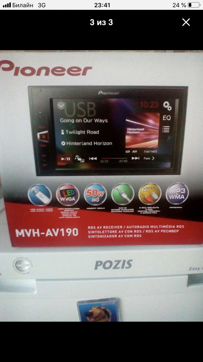

1 минуту назад, DocFed сказал:
Так да, у меня простой пионер с флэшкой за 10К руб но с хорошим аудиопроцессором
прошу прощения, а как модель называется?
4 часа назад, Taco сказал:
