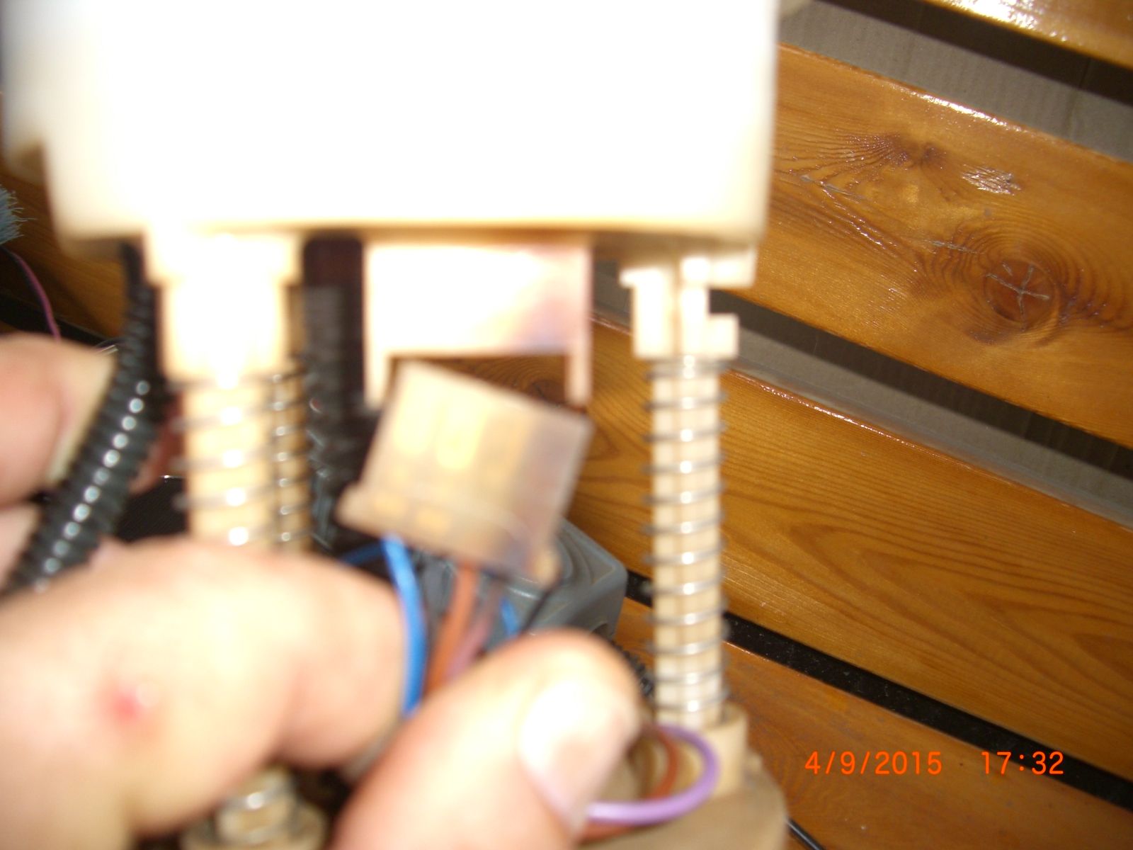

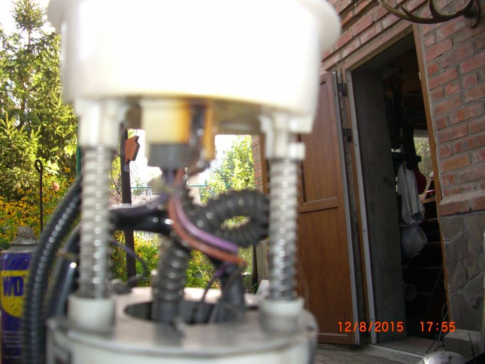

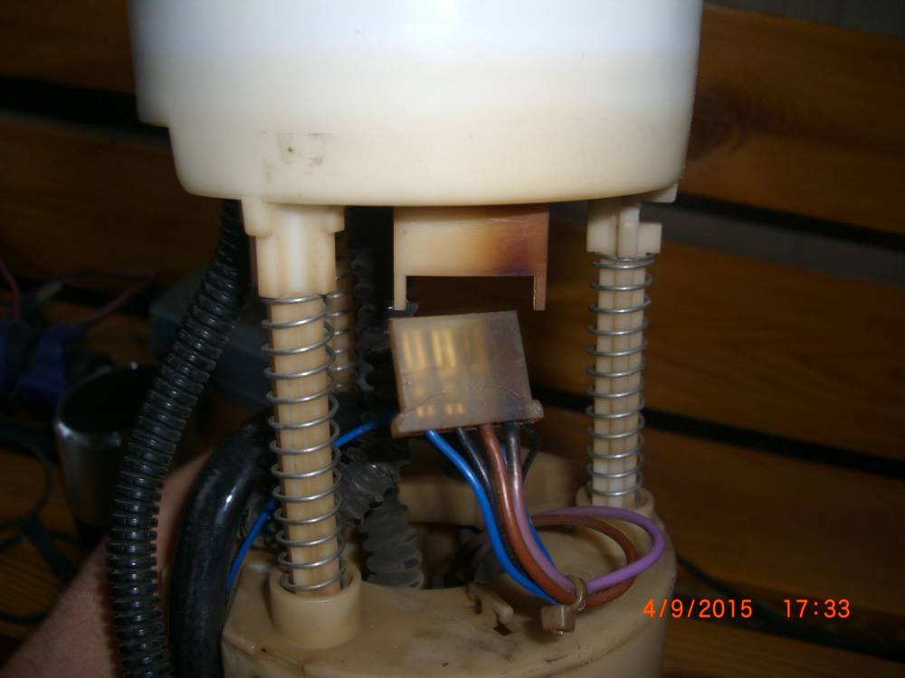

@alexslast Повторюсь!Смотри и зачищай две стороны электроразъема на бензосборке (и снаружи и внутри бака) и разъем на раме под задним левым подкрылком  желательно удалить поностью, спилегающими проводами по 5 см в каждую сторону, спаять вставками подобного (по сечению) провода и заизолировать! 99,99% это что то из этого
Чаще всего это и есть вся проблема....
CIMG2180.thumb.JPG.7a547cb247bb9934e6a81a7a6ceaf9d4.JPGCIMG2205.thumb.JPG.b6e9881d302037dd415f93b6888206cf.JPGCIMG2181.thumb.JPG.ba53db668228cae820a13e9da05763a3.JPGCIMG2182.thumb.JPG.e40820bb72c9a48e7a41dcece7c59c55.JPGCIMG2204.thumb.JPG.116bc392a1dee47990b1c9113af8ecf2.JPG
А это удаление электроразъема пол левым подкрылком...
