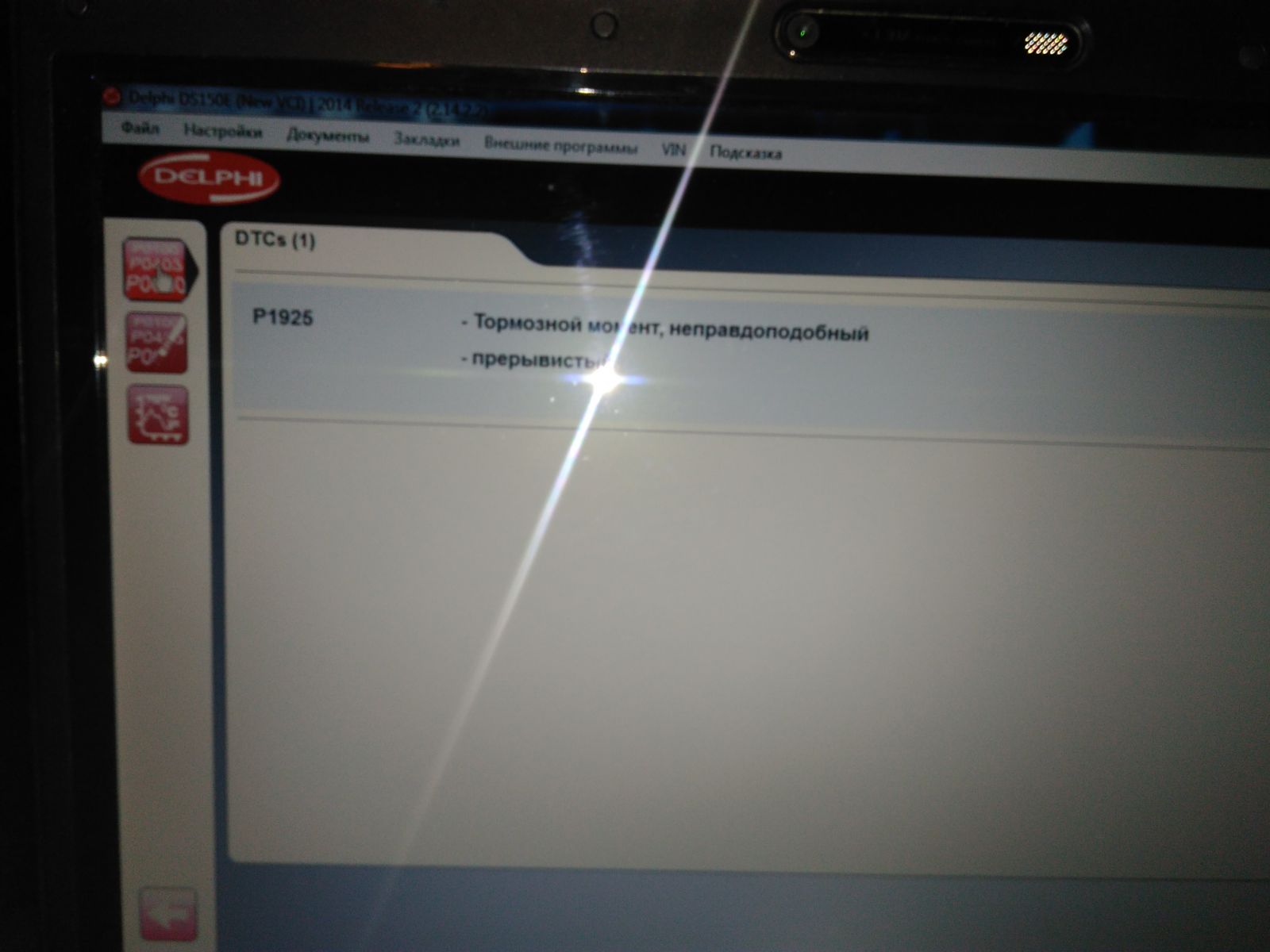

Всем привет !!! Ребят спасите W163 3,2 2002 года не переключает силектор передач с паркинга и горят эти четыре ошибки . Код ошибки c1001 и c1181 . Помогите что делать?

@BUTUB  подключаете стар диагносис. Делаете диагностику, смотрите. Стираете ошибки,снова смотрите, что осталось А так вроде все ясно написано, блок есп "не алё" и датчик угла поворота тоже.
Блок есп на блоке АБС правильно?

открой преды и рядом крышку которая на болтах открути , там блок двигателя , и если там он один то да блок абс и есп все в одном у тебя и это не утишительный вариант , а если с блоком двигла рядом блок есп стоит , то это более надежный старее вариант тормозной системы и в ремонте намного проще и дешевле
по ошибкам то первая в аварию никаким боко , только первая лампа гореть будет , бас и есп
а вот вторая уже хуже и похожа на то что блок у тебя один
Блок один все на блоке АБС , проводку проверил все отлично , Но заметил что капала омывающая жидкость на блок АБС , могла она убить его?

как нечего делать и скорее всего дело именно в нем , ну теперь кошелек держи , блок электронный 20ку стоит , у меня в данное время вроде один есть если что
Снял все фишки с датчиков АБС , прогрел феном блок АБС , стёр все ошибки , завел авто уже 20 минут ничего не выскакивает
А как этот блок менять ? Прописывать новый нужно?

попробуй , ну внутри наверное зеленуха , если да то не на долго , удачи в ремонте тогда , устранить течь нужно срочно
А разобрать почистить реально?

@BUTUB а как поживает разъём? пытался его снять? прочисти их жидкостью для контактов и хорошенько просуши..........
Течь это понятно ,бачок я снял пока
  В 31.01.2018 в 09:29, СУПЕРГЕН сказал:
Да все прочистил ,разобрал ,прозвонил и собрал.

как состояние было? "зелень" или чернота на контактах была?

это бесполезно, они не звонятся когда только оторваны напрочь.....а вот если контакт то есть  то нет, что чаще всего и бывает, тут и начинается танцы с бубнами....
более-менее надёжный способ прозвона - это под нагрузкой (лампочкой)
Все чисто было

После всех манипуляций все тьфу тьфу тьфу работает . Блок АБС тоже разобрал и убрал всю грязь
Спасибо всем ! Буду дальше смотреть ,что будет
