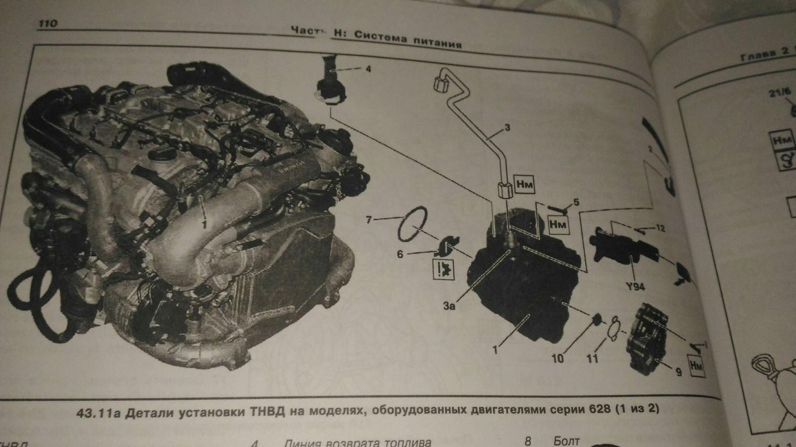

Стар показал дозирующий клапан, и клапан регулирующий. Y74, Y94. Знатоки, кто поможет схемами где сие чудо стоит и как долезть?
Дозблок на насосе стоит, клапан на рейке...

Клапан y74 на центральной рейке ближе к салону, напротив него датчик давления, дозблок y94 на тнвд.тнвд под вакуумным насосом.

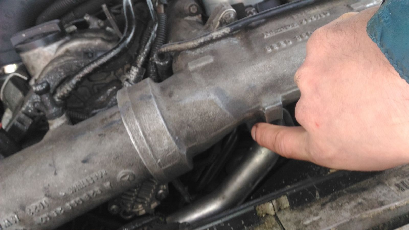

1 Реле к3 и моя перемычка для прокачки
2 Дозблок под впуском
3 Рег клапан под рессивером впуска
Мужики спс огромное ))) Бум ковырять)
