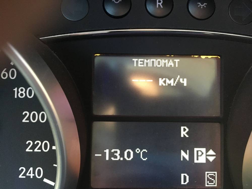

где взять и как поменять экран ? может кто то уже делал ?

Потек экран. Теперь только замена
никто не вынимал этот экран ? может саму матрицу можно найти на али?
надо бы номерок модели с задней стороны этого экрана
Найди приборку с битым процем и с неё перекинь
Всем доброго дня.
На верхнем экране приборки появилась паутинка, это замена или как?
да замена
Печалька:(, правда сегодня стала меньше. Может потеплеет совсем исчезнет.

Жаль, а приборка сложно снимается?
там снизу два овальных отверстия есть
туда надо вставить два крючка и проворотом выдавить стопора и потянуть щиток на себя

@Михей дисплей меняется "на раз-два",приборка целиком дороже.
  В 20.02.2018 в 14:10, Paul Jan сказал:
где же взять такой дисплей? :)
@Михей с приборки "некондишн"!))Заезжай,подарю..
Эта хрень от мороза? Потеплеет , может исчезнет?
Может исчезнуть)))). У меня так было н 163. На часах, кажется.
