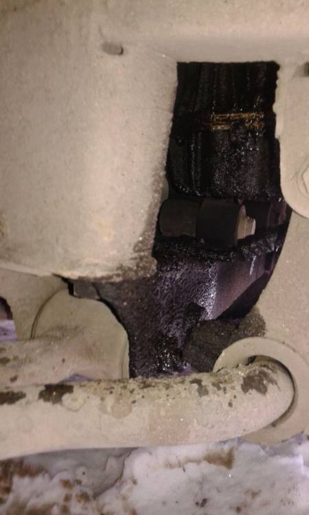

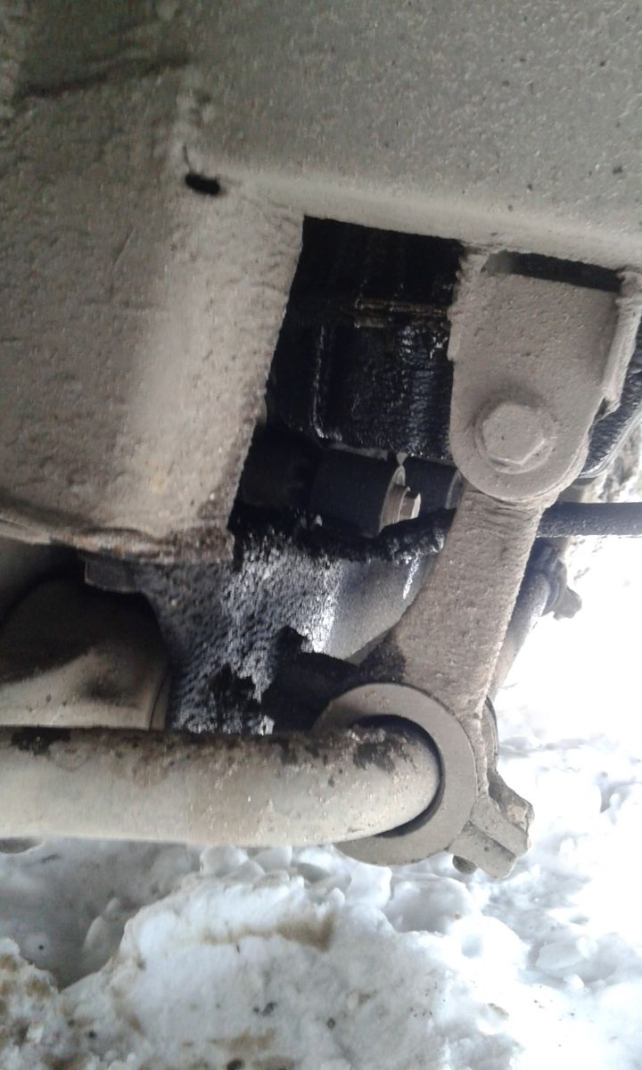

Пипец...случайно заглянул, а там такое вот. Откуда может течь?
Откуда угодно!!!
Я бы начал из под клапанных крышек, нижних прокладок маслозаливной горловины и бачка гур
Ооооо, там же шланги высокого дааления, их смотри
И вымыть бы для начала там все, быстрее течь найдешь

Это с правой стороны. Я тоже сначала подумал на шланги, но это тогда должно шпарить сильно, что бы так облить мотор. На заведеной смотрел, вроде не от туда. Похоже прокладка поддона, плюс сверху от куда то.
@Aleksey 320 смотри клапанные крышки и натяжитель цепи......

Приветствую! Да, ты мне уже как то говорил. Неужели там может из под крышек до низу фигачить?...и думаю, стоит наверное проверить уровень масла в коробке, на всякий случай?
А передний сальник коленвала не течёт?
  В 26.01.2018 в 12:44, Aleksey 320 сказал:
может.....а может быть всё в купе и крышки и натяжитель и сальник....
Датчик уровня масла!!!!!
если льёт из под клапанной крышки, то обязательно попадет на выпускной коллектор и тогда запах гари как раз по правой стороне будет затягиваться печкой в салон.
@FSIN ураааа!Дядя Фёдор вернулся!!!)))©
Датчик уровня масла,мэтр говорит!!И он прав!)

Запаха нет кстати, и коллектор сухой.

Ну это меня уже успакаивает)...а то я уж думал пипец, кучу прокладок и т.д. покупать.
  В 26.01.2018 в 14:41, Aleksey 320 сказал:
Диагностика по фото это не панацея)))) надо перепроверить)))
