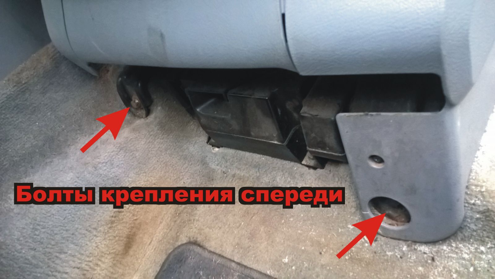

1. Срываем 4 болта торкс крепления сидения (номер головки ТОРКС Е16) я взял обычную на 12 тоже подходит, но с ней надо аккуратно можно грани болта "зализать"

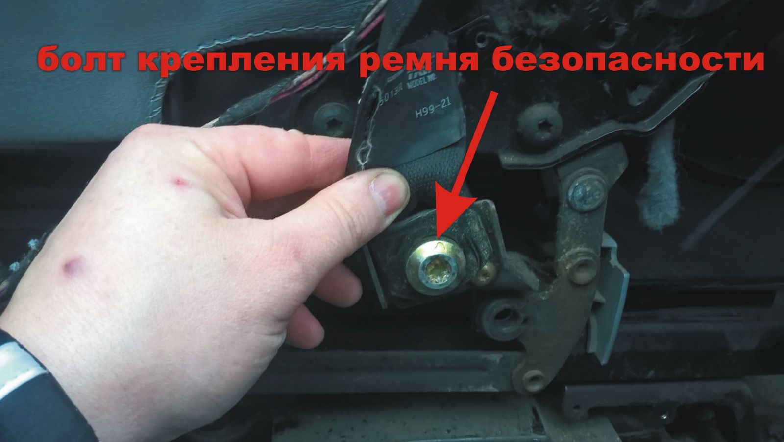

2. открутить пластиковую боковую панель (крестовая отвертка) под ней болт крепления ремня (звезда ТОРКС Е-50), его соответственно тоже открутить

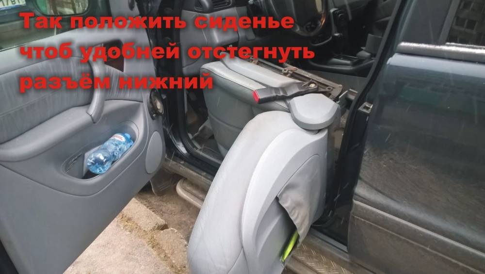

6. быкручиваем 4 болта крепления сидухи (те что срывали вначале)
7. я опрокинул сидуху в открытую дверь и теперь стало удобно отсоединить нижний электроразъём
8. вынимаем в дверной проём
