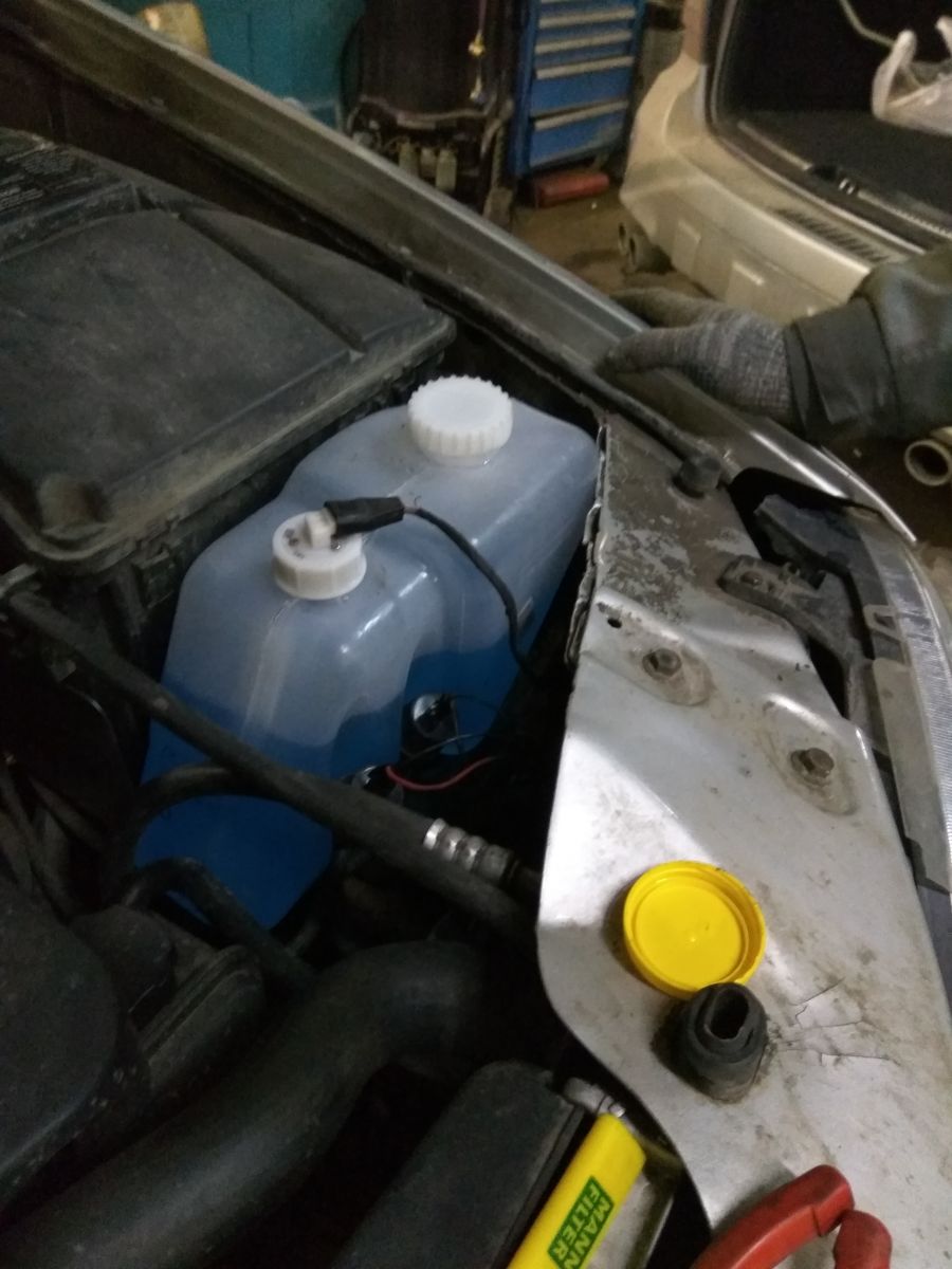

Сильно не пинайте) работа ещё не совсем доделана) наконец то поставил бачек с Девятки. Ничего особенного! Выдераем старый, отрезаем фишки и на провода приматываем фишки с ВАЗ! Мне понравилось как брызгает) лучше стало на порядок. Внимание! Берите с датчиком от 2114…!

Зашибись! Я теперь не главный "колхозник".:D Но свои три копейки вставлю то же... От девятки бачок очень даже не плохо получился. Если бы крепление делали с применением заводского кронштейна было бы вообще отлично. И вот ещё, моторчики можно оставить родные. Просто на них надо одеть резиновые кольца ибо они меньшего диаметра чем вазовские. Жаль, что не поехал на рынок со снятым бачком, показалось, что этот не влезет. Но уже ни чего менять не буду, т.к. каждый день доливать не надо. Надумаю восстановить омыватель фар, куплю стоковый. Была мысль чем то залить свой сверху, но отказался от неё, т.к. он стал хрупким и на стенках, а не только с верху.

Доработал, работает даже датчик уровня) я думаю смотрится не плохо.

Больше всего удивляет, что заработал датчик уровня. К стати, а как ты сделал крепление?

Да, немного совсем чуть-чуть калхоза) подогнуть провод внутри датчика...это нужно показать! В ватсап могу. Или нарисую и кину, но не понятно будет. Лучше рисовать и рассказывать. Всё прекрасно работает.

А внизу блок АБС) его вот заливать то нежелательно. Поэтому я и поменял.
