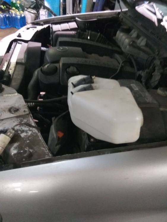

Сильно не пинайте) работа ещё не совсем доделана) наконец то поставил бачек с Девятки. Ничего особенного! Выдераем старый, отрезаем фишки и на провода приматываем фишки с ВАЗ! Мне понравилось как брызгает) лучше стало на порядок. Внимание! Берите с датчиком от 2114…! Я немного лохонулся но переделаю обязательно. А так всё работает) цена вопроса 650 рублей бачек в сборе с насосами и немного калхоза. Крепление тоже нужно, от Девятки. Крепится к блоку с предами и релюхами на саморезы. Кому как, а меня всё устраивает.

:D на пять литров) брызгает лучше) ох,ох,ох, чем он плох?) Замена если что 10 минут)
Не поможет - принцип работы датчиков разный.
43 минуты назад, kovax написал:
Одинаковый:D по другому никак)

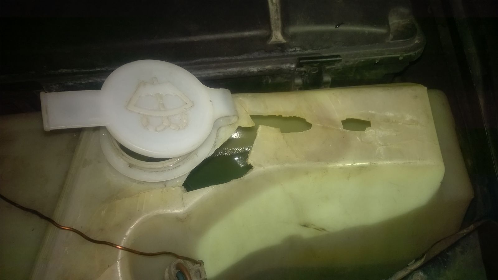

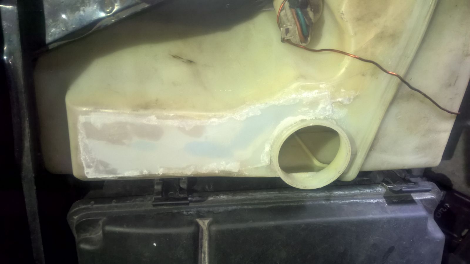

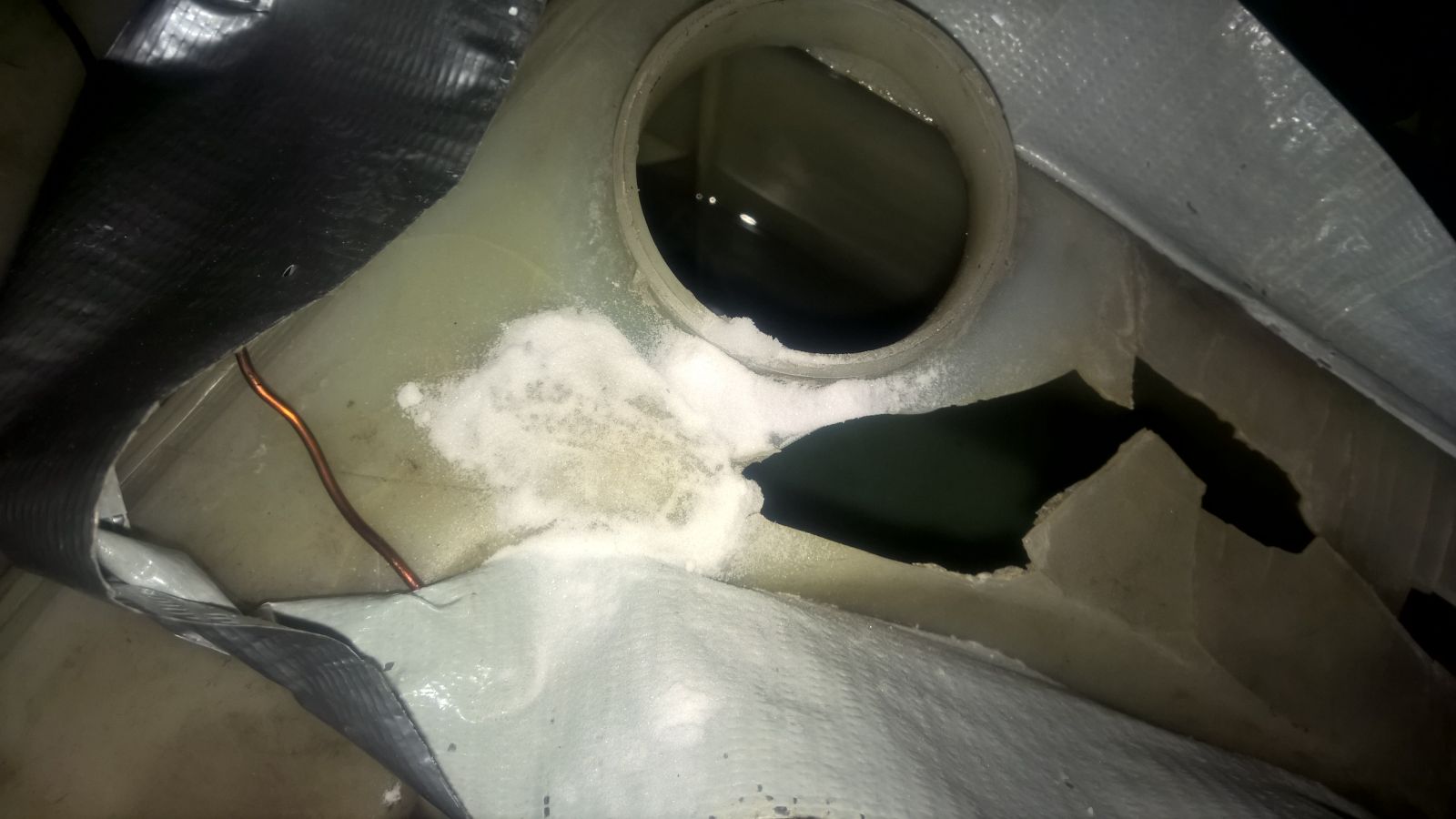

С удовольствием поставил бы бачёк от тазика. Но посмотрел сколько у нас запчасти стоят на них и понял что дешевле от МВ заказать. Пока газовщики диагностировали продавили высохший бачёк. На месте, как всегда, ничего нет. Пришлось временно заделать. Неожиданно бачёк можно клеить супер клеем. Вырезал кусок пластика из канистры, поливаем клеем, посыпаем содой питьевой. Лишнюю соду собираем пылесосом. Любуемся результатом действий шаловливых ручек.
