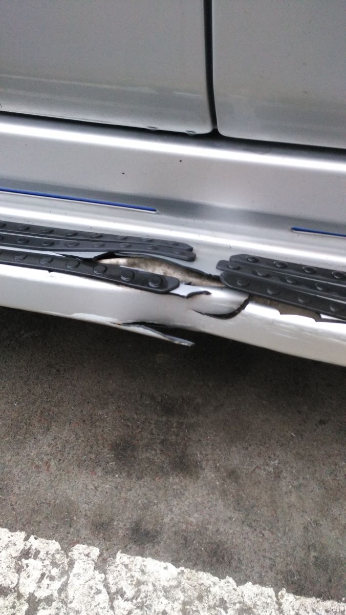

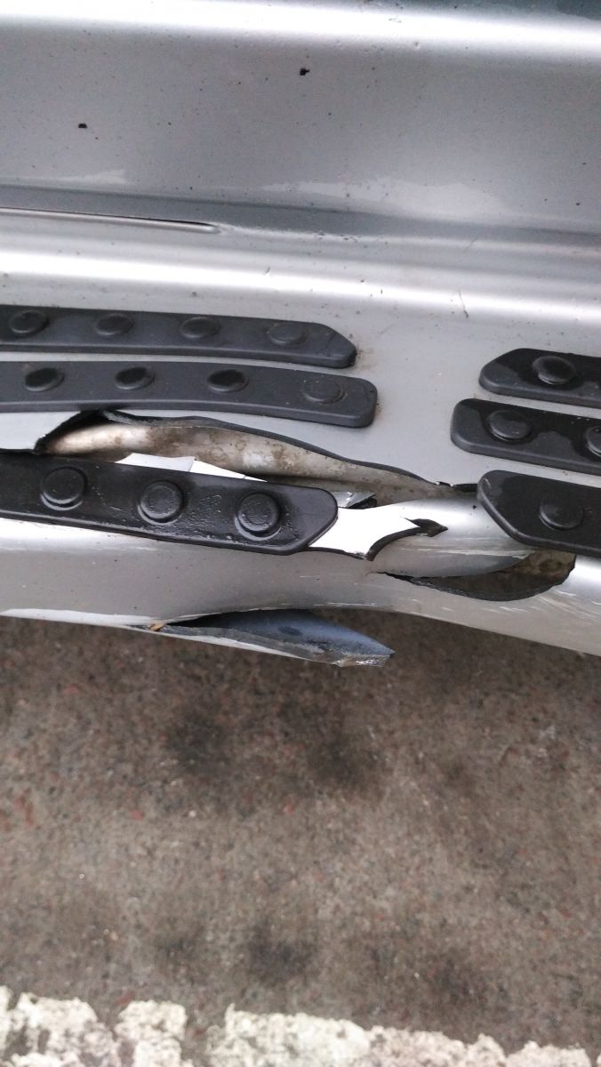

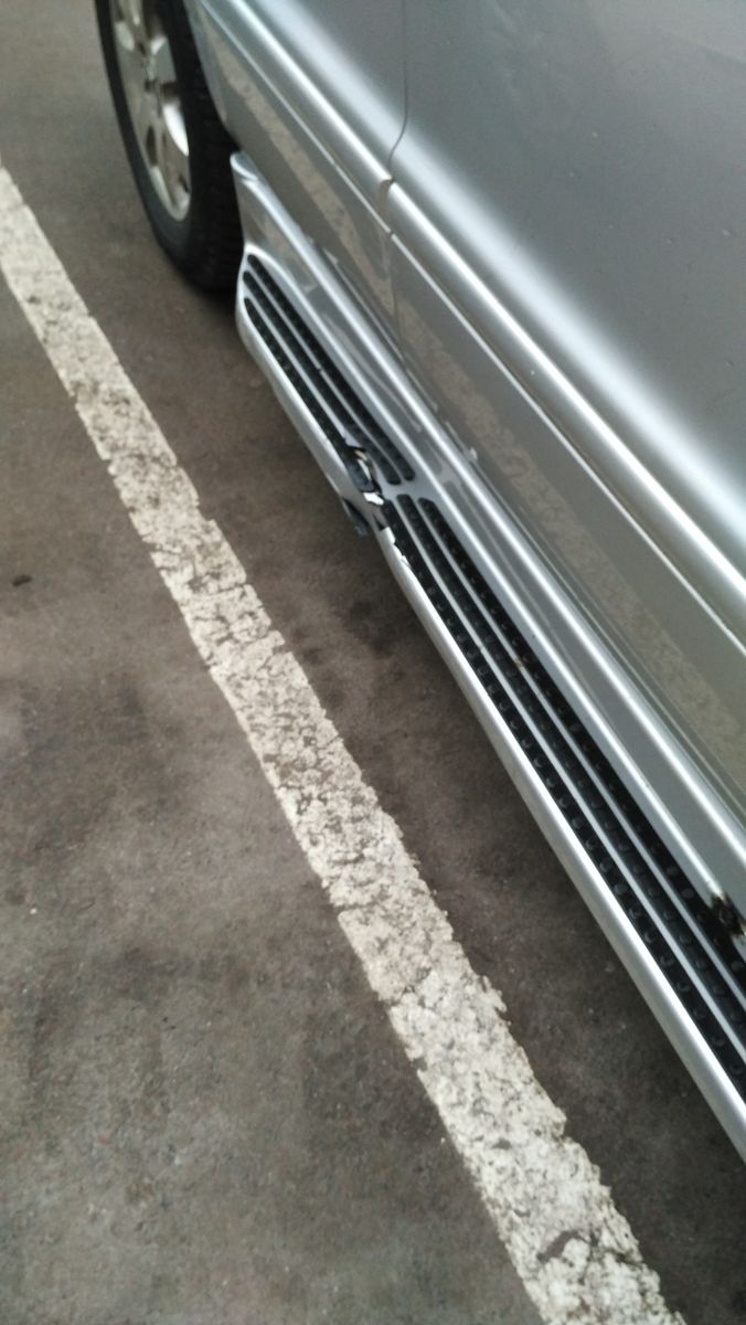

Выкладываю свои фотки. Может это чинится?)
Проще эти починить, чем найти другие.
1 час назад, RDK написал:
Так и думал сначала сделать. Но в одной из мастерской по кузовному ремонту,сказали,что это никто не делает. Потому и тему открыл. Нужны дельные советы.

:bravo::D да я бы с удовольствием,если бы поближе... Там все упирается в  согнутые в результате удара алюминиевые конструкции внутри покореженной пластмассы. Так как оказалось,что это редкая весчь,то опыта ремонта нет... так может у кого на разборе есть,я бы купил за правильные умеренные деньги,потом бы со своими экспериментировал.
Пластик отремонтировать можно без проблем , надо только подобрать подходящий материалл , а вот с крепежом будет посложнее  , он из алюминия и придется резать и варить куски ищи где алюминий ремонтируют , пороги всеравно купить такие проблема , по ремонту пластика если чтоможешь обращатся ремонт горячим воздухом
1 час назад, БулВиталий написал:
Алюминий же аргоном варят?
да именно , найди кто ремонтируют машины алюминевые ауди и прочие и отремонтируй , немного повозятся и сделают , вырежут середину если че и воссоздадут из другого алюминия такую же , там не сложная деталь , а вот пластик да придется повозится , но не сеточками и не чем еще не советую , до первого наступления ногой
9 часов назад, БулВиталий написал:
вот меня и беспокоит пластик,который до первого наступления ногой. Для того,чтобы не сломался . я так понимаю, нужно подобрать правильный состав для сварки всех этих "ран"?
да и способ ремонта тоже не рпережигая пластик , а точнее горячий воздух нужной температуры
в месте где спаивать не уменьшить толщину , а лучше немного увеличить
путем наплавления
