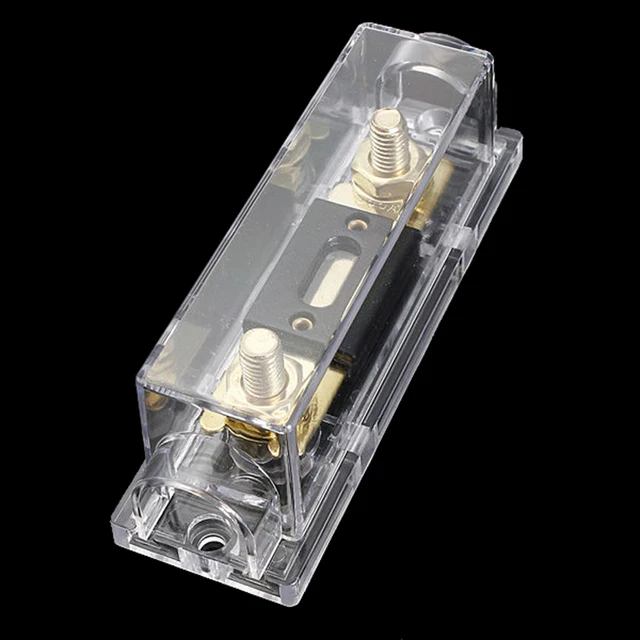

@Empyrium Я, наверное, неправильно написал, миди,  скорее всего. Корпус держателя под болты, с направляющими для кабеля. В энергомаше заказал. Держателей для макси не было, взял поменьше
говорил.

Я примерно такой как на второй фото и заказал, только корпус не прозрачный
Мне он тоже больше нравится... только, не герметичный он, но это поправимо.
