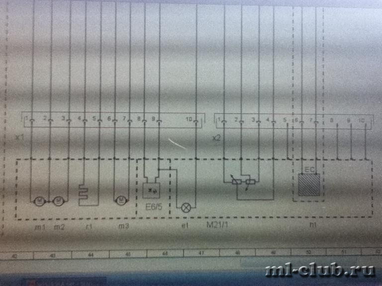

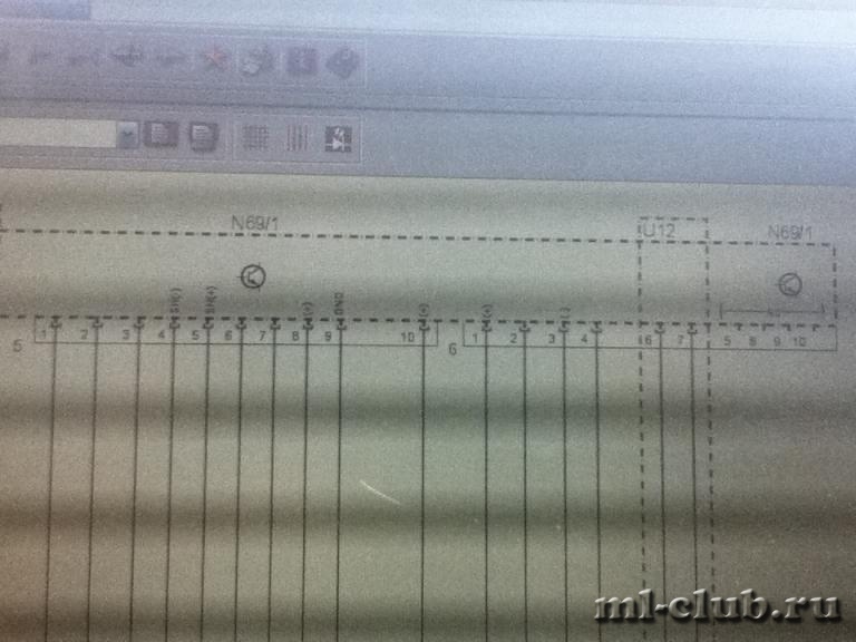

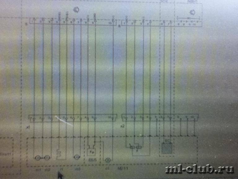

На самих зеркалах по 2 разъема. Один черный, другой белый. В каждом по 10 пинов. Вот эта распиновка мне нужна.
Вот эти разъемы:
227919d1328472045-side-mirror-swap-2011-
Вот разъемы, только плохо видно:(
На последней фото два 10ти пиновых на зеркала
Это левое
post-3677-0-69658600-1406789498_thumb.jp
post-3677-0-10712000-1406789689_thumb.jp
post-3677-0-42802500-1406789703_thumb.jp
Вот черт! Как же я это прошляпил! Спасибо огромное. Теперь все стало на свои места...
