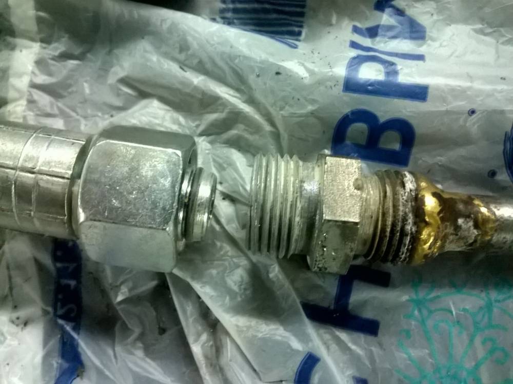

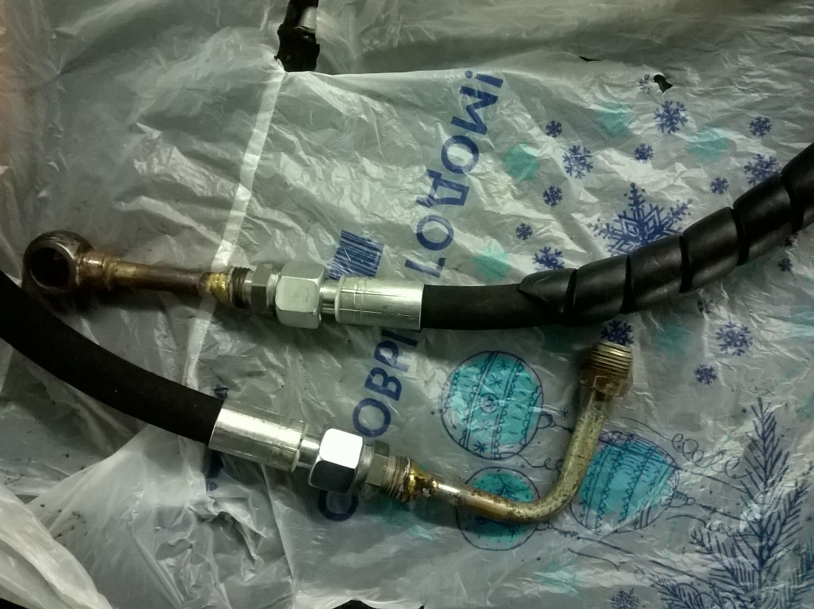

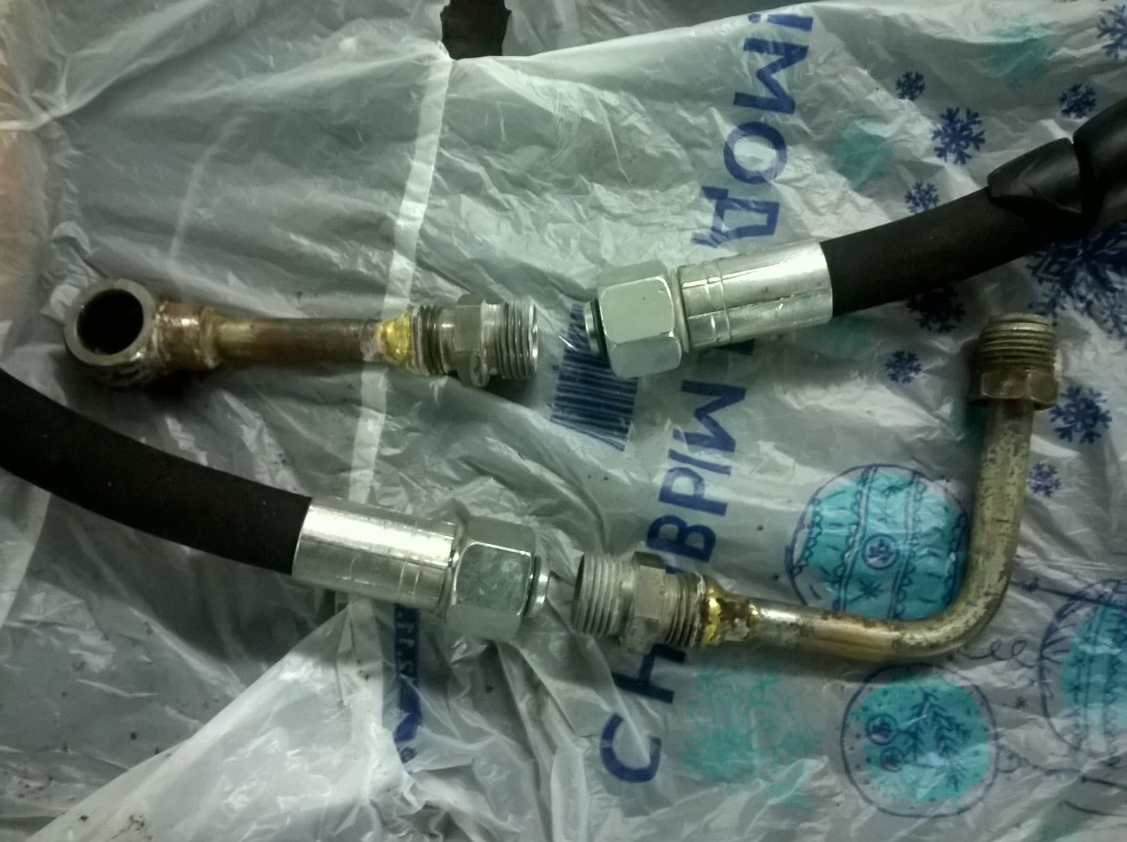

Это ещё один вариант доработки :
WP_20171208_19_24_31_Pro.thumb.jpg.3fa1bf1f1809aa3603969793e62f17b0.jpgWP_20171208_19_25_41_Pro.thumb.jpg.709dec34cea9ff9e8bddc495a5da8397.jpgWP_20171208_19_26_50_Pro.thumb.jpg.67418da7b4e9e62d35840824417efcc7.jpgWP_20171208_19_24_46_Pro.thumb.jpg.ffc21c1dcd62f05f86c808bd44a03c1a.jpgWP_20171208_19_30_53_Pro.thumb.jpg.e4d436b40fe02b9b6fca16bf6c56ed9e.jpg
 Заменил  шланги , с перепрессованными  обжимами,  на ЭТИ.
 Наконечники пропаяли. Шланги с металлокордом до 120 атм . Нижний 130-135 см, верхний 135-140 см. Такой вариант устанавливается на гидравлику тракторов.  Жёсткие , но позиционируются своими гайками  после закрепления наконечников. Поверх  шлангов дополнительная спиральная защита от мех повреждений .
Соответственно сделал хомуты для крепления шлангов.
Почти 2500 км пути , на Урал и обратно . Все соединения сухие.
