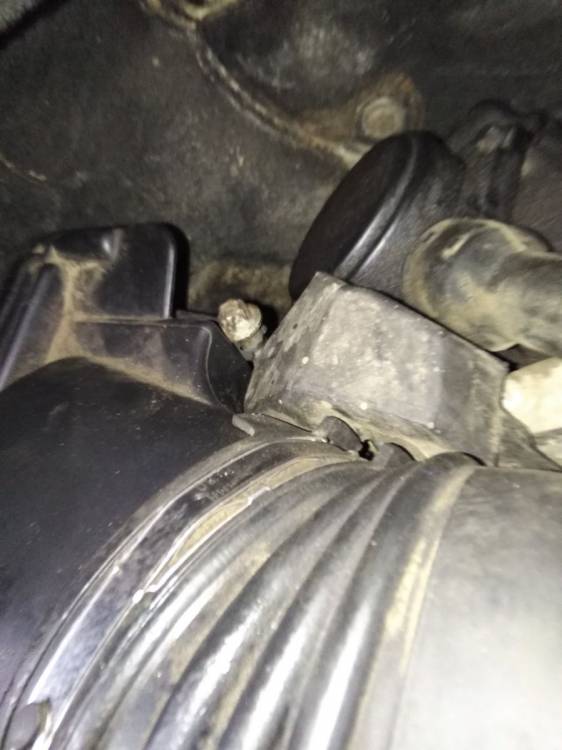

Я на месте . С телефона. Под сброс газа шипит сильно в районе левого воздухана.виден открутившийся болтик какой то. Как снять впуск?
В старухе ошибка сервопривода турбины. Проверил ее тестом - привод работает...
Блин явно чето под левым фильтром шипит...

 ваще не видно... спепеди патрубки сидят крепко. Но вроде под фильтром ничего не должно быть? И снять ключей таких нет.... Проверил на дороге- чек погас, мощща и разгон в норме, но шипит когда газу даёшь и под сброс ппц!

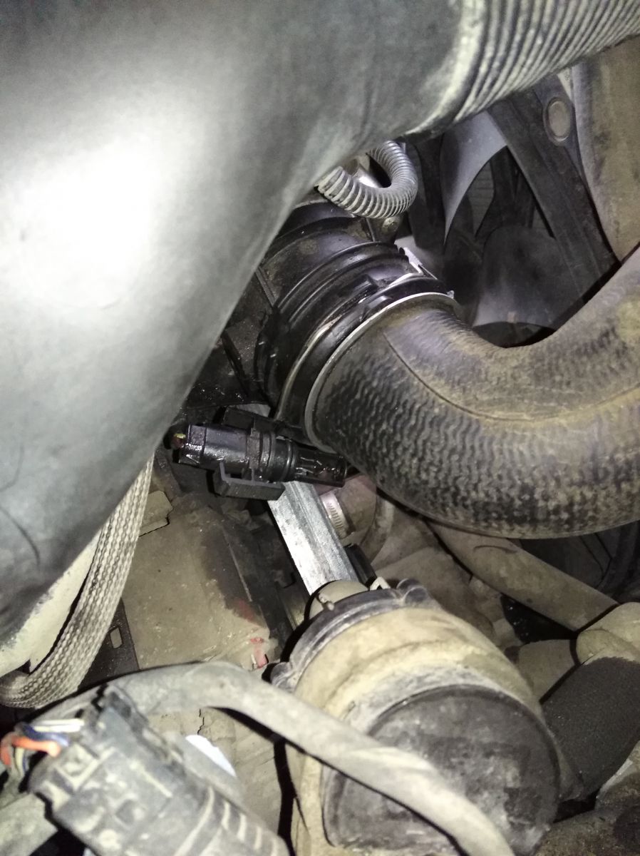

Походу в районе где патрубок от интеркулера заходит в двиг,
С..ка!!
Чет на фото не видно ни че... Порвало что ли?
Вывалился датчик!!
Спасибо всем, кто был со мной))
  В 26.12.2017 в 10:12, Barsuk сказал:
Вывалился датчик!!
Ввали его обратно)))

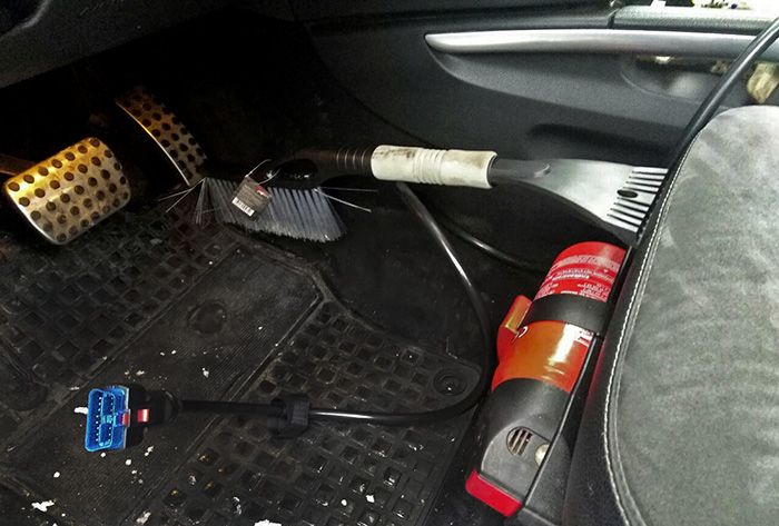

Приспособа из щетки, чтоб дать газу и смотреть при этом в мотор, сидушку вперед - больше газа, назад - меньше  :D
Просто я не нашел, можно ли где-то на моторе за что-то подергать, чтоб погазовать, как на жигулях?
Смекалка у наших людей в крови))) лично бы поросил кого нить)
