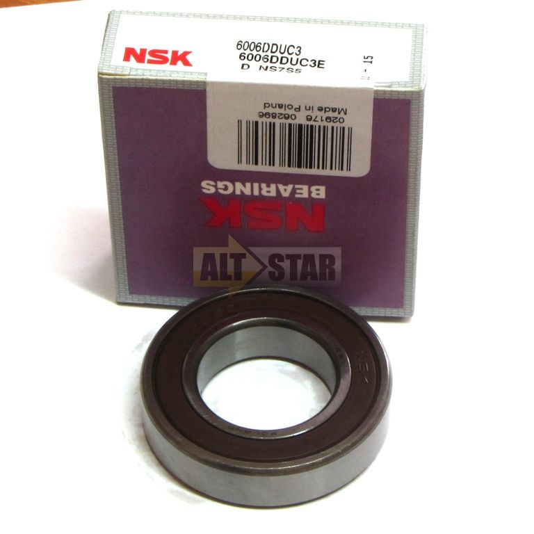

6006DDUC3EDNS7S5.thumb.jpg.473fb59f372279990e4aa67ba954361a.jpgВесной поставил себе NSK 6006DDUC3E он вроде в оригинале стоит и цена около 400р
если резинки на кронштейне живые, перепресовываешь и в путь

Вот Павел правильно написал. Накой менять в сборе, если можно только подшипник заменить на любой хорошей фирмы. Можете даже оригинальный поставить, от 140 кабана подходит и он в каталоге отдельно продаётся. Резинки как правило на пару лет точно хватает, любого производителя

3 часа назад, паша47 написал:
А вот такой вариант не попадался. Интересно. Спасибо за инфо!
покупал по отзывам клубней, полет нормальный
Я такой ставил в прошлый МЛ, три года было все ОК, потом продал.
Ходят все одинаково, пока вода не попадёт. В магазине, где подшипники продают, покупаешь по размеру, выпрессовываешь из резины, меняешь. целая тема здесь есть, там и размеры подшипника, стоит NSK рублей 400. В годах и месяцах смысла нет мерять его пробег. Всё зависит от воды. Во всех загудевших, которые я менял, была вода и ржавчина.
