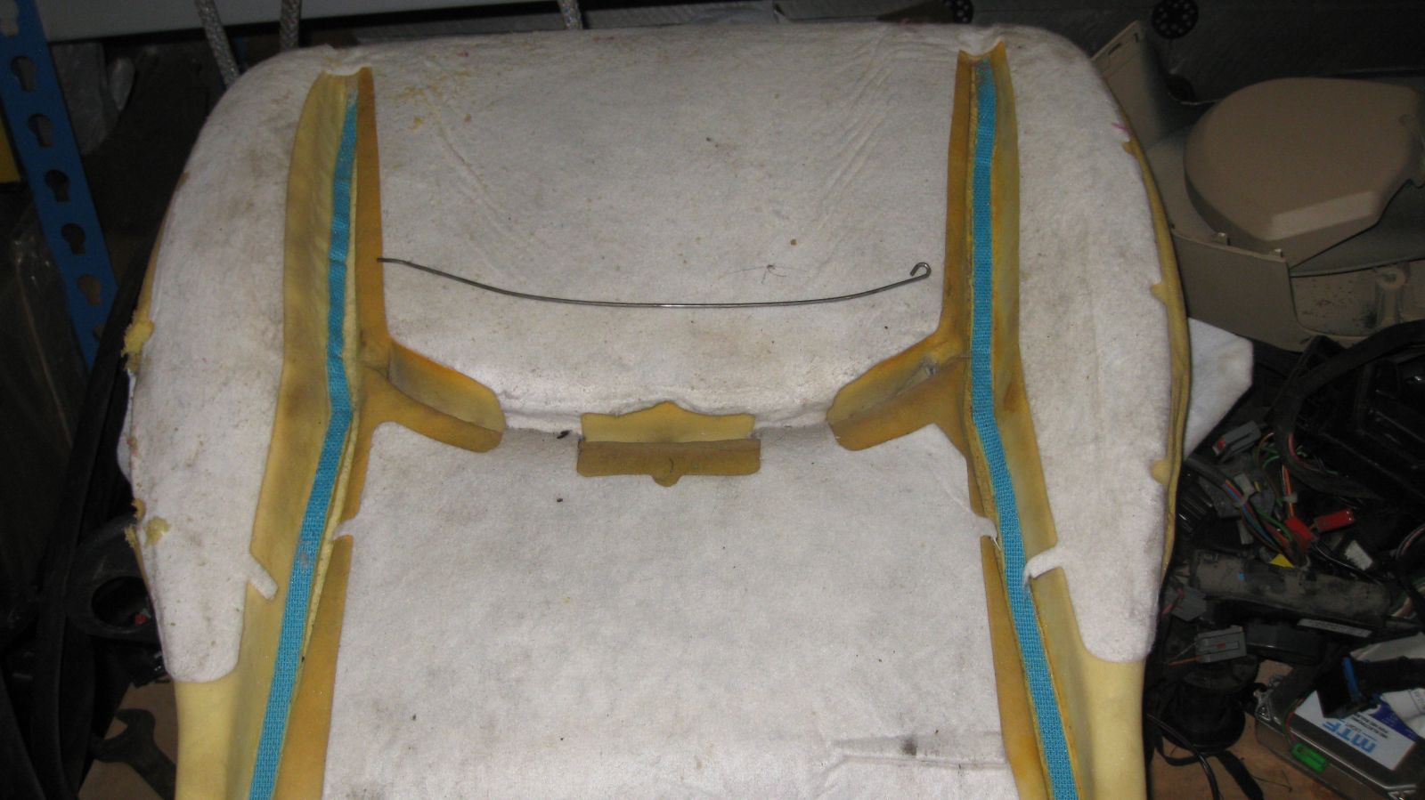

Вытаскиваешь сиденье,  разбираешь, отсоединяешь спинку,  стягиваешь шкуру которая не греет,  под ней тот самый войлок.
 просто нужно вынуть сиденье , если снимаешь пассажирское то да желательно отключить клемму а водитиельское не обязательно
после как вытащил
1 снимаешь пластик вокруг
2 откручиваешь спинку от низа по 2 болта 30-я звездочка
3 жопу переварачиваешь и отсоединяешь зажимы по кругу несколько штук (просто тянешь их вверх ) и несколько пластиковых пистонов
4 отсоединяешь провод который с подогревом идет и потиху поднимаешь железный каркас
5 береш шкуру ложишь как олна лежит в машине и начинаешь как бы снимать ее с сиденья , завернуть ее по кругу вверх , она к поролону обычно на железных колечках прикреплена , разгибать их проще двумя ускогубцами , я обычно кусаю и потом на черные пластиковые хомуты назад сажаю
6  вот и обогрев у вас в руках
на фото рестовые шкуры снятые , потом поролон от дореста с подогревом , вот такой в дорестах . на одном из фото указанно кружком место обрыва , сколько дорестов разбирал все рвутся только сдесь или с другой стороны , ресты не искал потому как темный лес
потом фото дореста правого обогрев с датчиком вместе склеенны , отрывать потиху нежно , чтобы не порвать датчик пассажира , при ремонте обычно ннужно разрывать

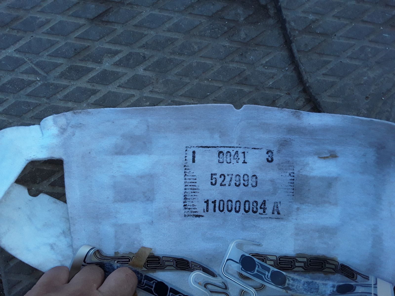

Есть номер у попагрея дорестайлового? Хотелось бы посмотреть какова цена вопроса.
дорест не видел а рест вместе с кожей 500 евро примерно

А номерки есть? У меня на рестайле не увидеть в каталоге дорестайловые
10.12.2017 в 15:55, БулВиталий сказал:
сумасшедствие его купить
Ну незнаю, я бы купил наверное.
да они новые как крыло от самолета стоят наверное , забудь точно
ввот какая то печать сверху и все , больше ничего нет
