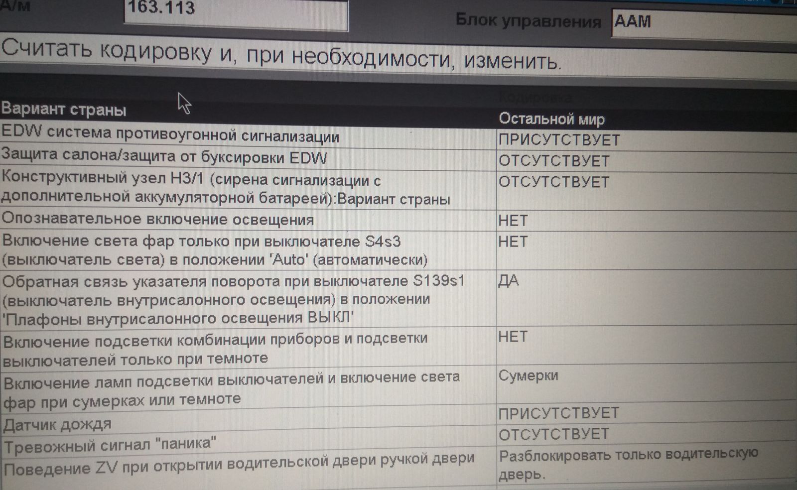

Может  у кого нибудь есть идея, как сделать, что бы при автовключении головного света, загорались подсветка приборов, печки и стёкол. Машина 163й рестаил 2004год.
Сейчас включается только ближний свет и габариты.
У меня загораются.
скорее всего в кодировках аам есть

у меня на двух не загорается, думал у всех так. В кодировках аам рылся, и не нашел.
Там вроде "сумерки" нужно поставить, не помню только в каком меню.

в аам
Не помню, но вероятнее всего "опознавательное вкл освещения" у меня стоит "да"
Только что, SHV написал:

В общем заколхозил подсветку проводом. Теперь автосвет работает как мне надо. Без датчика света, с подсветкой приборов, с возможностью включать всё по отдельности и полностью выключать.
