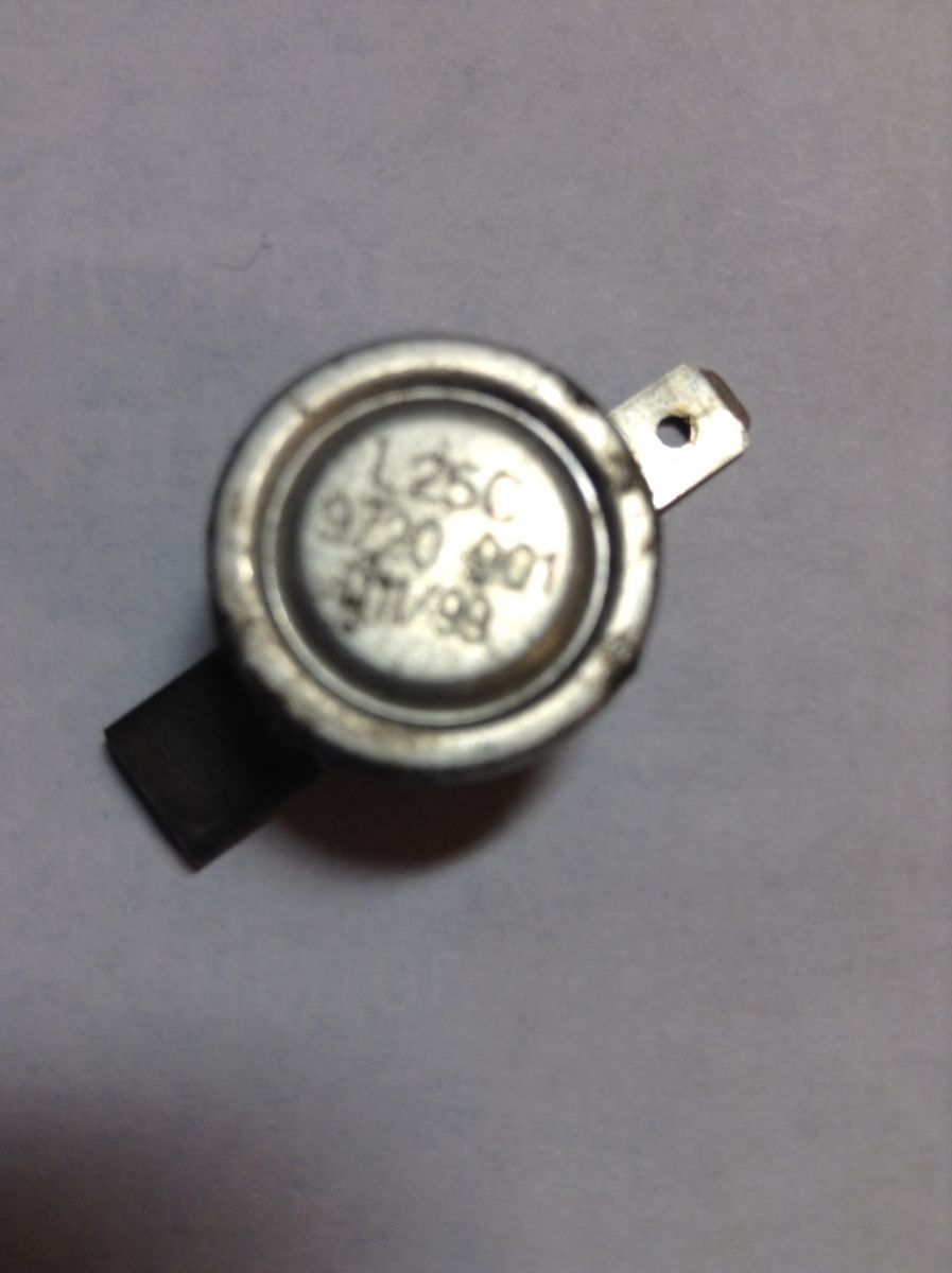

@СУПЕРГЕНв доресте должно быть термореле в самом зеркале. Такая типа таблетка
Фотка термореле с какого-то грузовика
Изменено пользователем SHV
