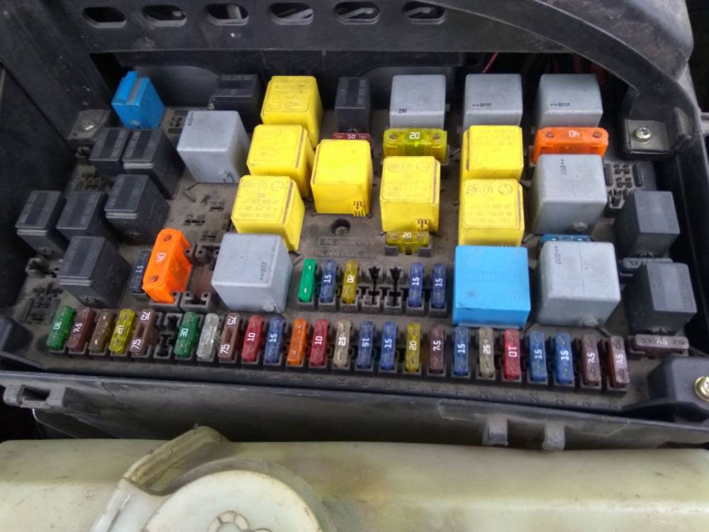

@Aleks rama вроде как должны быть слева внизу
@Aleks rama да, всамом низу слева реле и над ним пред.......
@Aleks rama то что слева в центре это к3 и 38 это в ресте запасные - т.е. их нет.

Саш, блин, 35 стоят снизу в ряд.....а №36 находится прямо над реле к1 слева в углу
