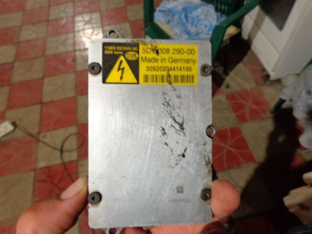

Привет всем! Похоже накрывается или уже накрылся блок розжига ксенона. Кто нибудь сталкивался с его ремонтом, или это все пустая затея? Заранее спасибо!

Как вариант можно вскрыть и просушить феном, не знаю откуда, но у меня там была влага. На какое то время помогло. А потом опять не сразу стал включатьсяB)

У меня на холодную заводишь, либо с первого раза загорается и погорев секунд 10, поморгает и гаснет...потом раза 3 потыркаешь, опять тоже самое. Разобрать пытался...слишком мелкая звездочка, а такой не имею.

Может и не в тему....но с такими симптомами у меня умерли лампы.Бок жив по сей день.

Только хотел написать... Надо для чистоты эксперимента поменять блоки местами. Если всё повторится на другой фаре, то меняй блок. Думаю с этими симптомами лезть в него нет смысла. У меня он при включении после кратковременной остановки не сразу зажигается, а через минут-две...

И лампы менял местами, и то что на лампы одевается ( черные блоки) тоже...изменений нет.

Тут явно блок.
блок умирают только по плате , контакты у них всегда как только из цеха взяли , у меня таких кучка валяется , ремонтировать там нечего если конечно ты не конченный электронщик маньяк  , блоки так же и у меня есть по 4т , гарантия неделя

У меня летом накрылся блок такой же как на фото выше. Отнес его в телемастерскую, прозвонили, определили сгоревший транзистор или теристор (не знаю как они точно называются) там их на плате три штуки вряд, впаяли вместо него другой ( с какого то наверное телика ). Полгода полёт нормальный, отдал 200 руб. за всё.

Перепаивают в данный момент)...но там их два оказывается, и они вроде как подвздутые...запросили 500р и без гарантии...
Так мне тоже гарантию не давали, причём паяли два телемастера с бодунища  :). До них другие мастера отказывали. Да и в магазинах не было этих транзисторов, город у нас маленький, хрен что найдёшь.

Понятно) Вобщем перепаяли, приехал домой, поставил и не работает один хрен...500 р на ветер...Похоже причина в самой плате. Попробую блоки местами поменять, тогда яснее будет.
На другую фару поставить? А смысл их менять если плата сгорела? А лампы целые?

Да, на другую поставить, и тогда
точно выявится, блок или нет. А плата не точно, но возможно накрылась. Лампы целые, их тоже местами менял, и даже блоки которые на лампы одеваются.
Транзисторы прозванивали ( квадратные на трёх ножках )?
Может к другому электронщику обратится? Мне сначала один электрик прозвонил и указал на один транзистор, а другой прозвонил и указал на другой. В итоге второй был прав.
