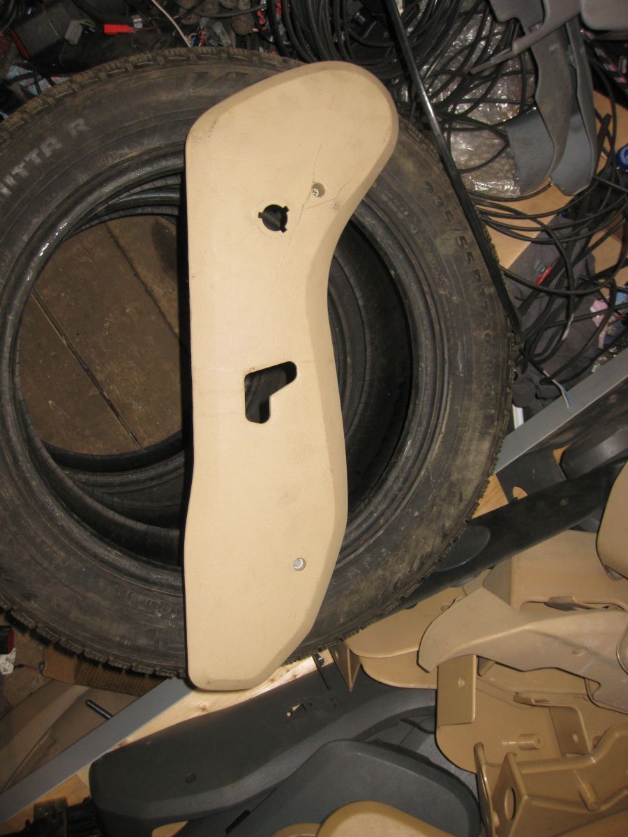

сегодня привез сидушки два комплекта , наконец приехала боковина мне целая ,
еслии кому интересно две боковины без памяти с кнопками (кнопок уже гора ) , цена за пару L + R = 5т , целые как с магазина не паянны без трещин , продажа парой
ЧЕРНЫЕ

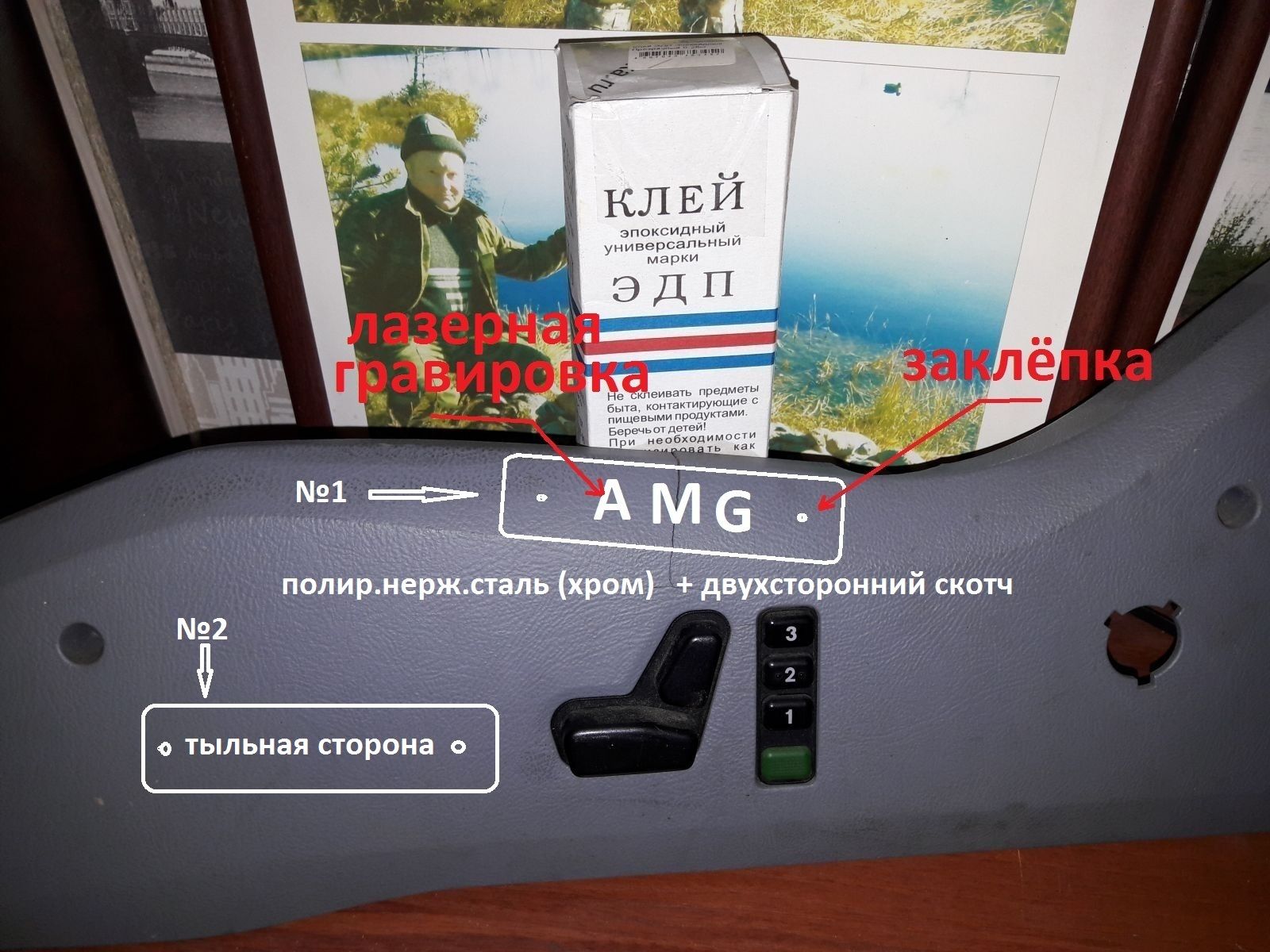

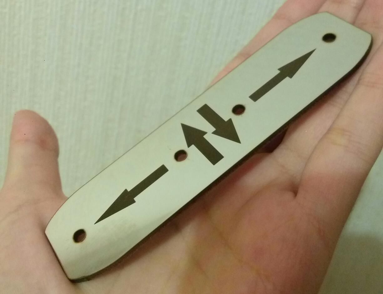

Шутки в сторону, это только эскиз. Могу изготовить на заказ (свой пластик ещё живой) и уверен что в изделии будет на что посмотреть. Трещина будет закрыта и дальше пластик не лопнет.
Изменено пользователем polyak
  В 26.11.2017 в 21:42, polyak сказал:
Шутки в сторону, это только эскиз. Могу изготовить для формчанина Украины и уверен что в изделии будет на что посмотреть. Трещина будет закрыта и дальше пластик не лопнет.
Я так понял это ты хочешь поэксперементировать на других:D. Или уже есть образец? И ещё, трещина - это мелочи. Как решается в этом случае вопрос с задним креплением?
Был бы образец, было бы и фото. Думается мне что после образования трещины отлетает и заднее крепление (идёт деформация пластика). О ремонте крепления есть темы и фотографии в интернете.
она лопнет подальше чуть в месте где вверх начинается изгиб . так у многих , не парься по этому поводу , я ж написал полностью с нержи это 100 процентный результат и как раз для пашиного комплекта нержи на машине :D
как только не ломают люди их и в конце вариант как можно выйти из ситуации , темно серых у меня много целых

Решил сделать.(заготовка)
@polyak
Юрик,
я думаю, что эта накладка
не устранит хорошо всем знакомую трещину.
Сомневаюсь...
@polyak это ни чего не даст. Трещину надо варить, а саму боковину либо защищать металлическим подпором в сидушку, либо есть у меня в голове ещё вариант... Хочу попробовать вот что. Есть мысль на заднее крепление боковины прикрутить пластинку которая сместит крепление боковины немного ниже и тем самым снимет с неё (боковины) нагрузку....

  В 11.12.2017 в 11:14, Shved сказал:
Думаю что моя накладка не только закроет трещину но и  не даст ей расползтись. Дальше не готов колдовать с пластиком так как он у меня ещё живой, но есть мысли... (для фотографии накладка была временно закреплена на скотче, заклёпки обрезаны)
