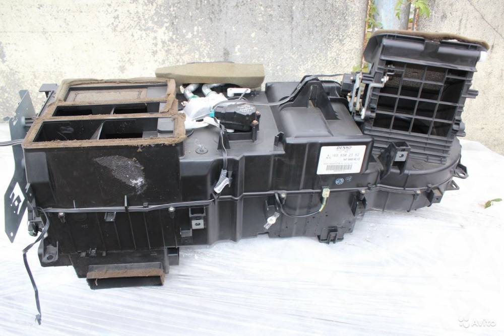

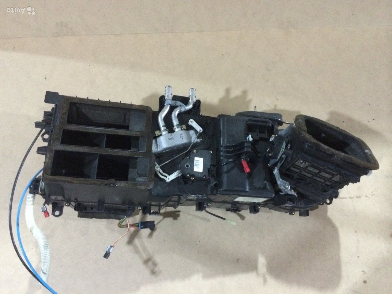

лучше выбрать день свободный. посмотреть что там, проверить заслонку и напор. если дует нормально но не туда, можно попытаться перенаправить поток. снять верхнюю часть торпеды и сместить перегородку между потоками в нужную сторону. как то так
обратите внимание воздуховоды на крышке торпеды симметричны, возможно разные корпуса отопителя1446791902512_default.thumb.jpg.e3199663018b965bb074d8c90c3e2333.jpg1508472111074_default.thumb.jpg.4bfa360ea2c3ec35de7e1925a0a88719.jpg
печки рестаил дорестаил выглядят примерно одинаково. точнее скажут разборщики
Я вот и думаю, что возможно дует не туда. Потому что из одной из трех сопел по центру, дует слегка сильнее, и как раз крайней левой. Возможно что поток уходит частично на нее и частично на стекло.  На корпусе одинаковые воздуховоды, значит уходить может в месте сопряжения с корпусом...там ведь по идее тоже поролон стоит.
  В 26.11.2017 в 17:14, Aleksey 320 сказал:
да, поролон. но столько потерь не будет

Ребят, а что это за привод посередине на печке на фото выше ? У меня, наверное, из-за него периодически воздух "гуляет" - то полностью на лобовое стекло, то в морду из панели, щёлкает, гад, прямо сверху под панелью  в средней части и переключается туда-сюда. Больших напрягов не доставляет, но, видимо, надо будет панель снимать. Кстати, сколько по времени панель снимать мастеру, который не рукожопый, но ни разу этого не делал? Проконсультируйте, пожалуйста. Почему-то экзистовская схемка показывает, что в моей машине такого моторчика быть не должно

  В 25.12.2017 в 14:36, Lex911 сказал:
посередине сверху это тепло-холод. в морду по моему слева верхний ближний. можно просто фишку, в нужном положении, с него скинуть и кататься. ну или разбираться почему он круги нарезает. панель снимать не надо.
