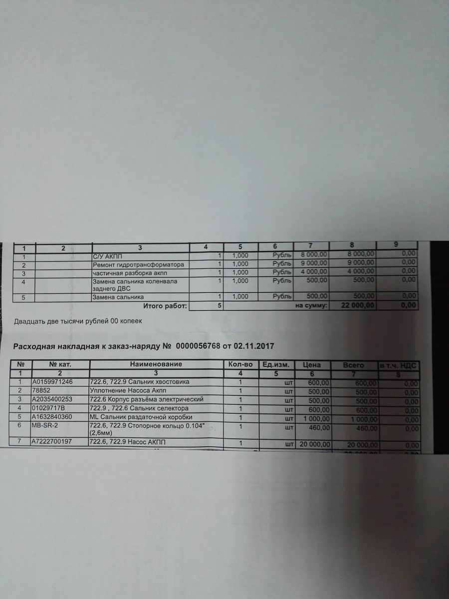

Конечно попробую.
Проблема в томчто, они по телефону сказали купить именно MОBIL 320,
я его и привез.А в наряде его нет как и масло которое залили в раздатку.
Они мне сальник меняли в раздатке.
Постараюсь прикрепить наряд заказ.
Закрыл название станции специально.
Делать у них больше не чего не буду.
Есть ли умельцы в Казани или рядом кто промоет плиту и сделает все правильно?????????
Так что нет нормальных мастеров в Татарии  ??????
@sapa1972 я так думаю, что мастера сделали всё более-менее правильно, за исключением одного большого НО, это масло!!!Может есть смысл договориться с ними, пусть устраняют свой косяк.......реально масло залили не то, причём эта информация для всех владельцев мерсокоробки 6-й серии давно известна, тут явный косяк сервиса.
Был Я на станции. Разговаривал с ними. Примерно такой ответ.
Вы нам не звонили.
Сами это масло привезли.
Мы его вам и залили.
У вас очень хорошее масло залито.
Занавес.
Конец.
Теперь буду искать нормальных мастеров кто помоет гидроблок и расскажет правду о коробасе или я так понимаю контрактную коробку.
Есть умельцы ???
